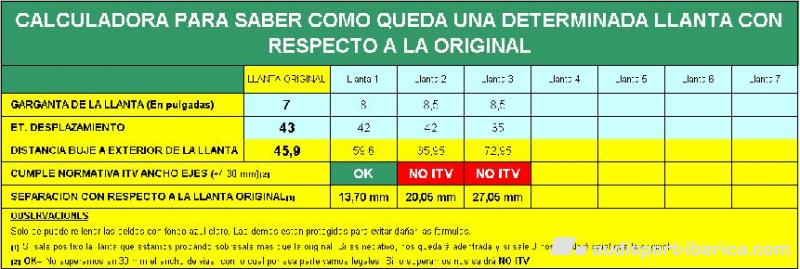

gabicor Publicado 17 de Diciembre del 2010 Denunciar Publicado 17 de Diciembre del 2010 Hola David,.. Personalmente y por lo que hemos hablado por telf. con las llantas antracita se te irá quedando el coche cuando termines de ponerle lo que quieres,...simplemente EXPECTACULAR!! Por otro lado,...yo como soy mas "clasicote",...prefiriría las de siempre,...que también son muy llamativas y deportivas. En cuanto al buje y los centradores,...comentarte que por fin encontré las llantas,...del S5 (5 brazos) y SIN PROBLEMAS,...encajan a la perfección y no dan lugar a ningún mal funcionamiento. IMPORTANTE: El ET35 partiendo de la rueda original de tu coche,...mo te serviría para la ITV, según la tabla excel que nos ha proporcionado Anuevo34 se te iría algunos mm.,...pero es que haciendo el cálculo con la llanta ET42 también!!, por menos milímetros, pero también,...Esto te lo digo teniendo en cuenta que la garganta de la llanta en 19´´ es de 8,5 cosa que me imagino ya que este dato no lo has dado ...Se cauto con este tema!!,..Te pongo un pantallazo con los datos proporcionados.... Saludos Gabriel Responder
anuevo34 Publicado 17 de Diciembre del 2010 Denunciar Publicado 17 de Diciembre del 2010 No es por ser pesado, que si hay que serlo lo seré........pero reitero lo dicho en otros hilos..... El que quiera cambiar de llantas que tenga a mano la calculadora, no solo por estética, sino tb. por legalidad....... Desde luego que si nos pasamos en 1 ó 2 mm no creo que en la ITV nos la midan con esa precisión, pero por lo que a mi respecta no tengo dudas....si vale, vale y si no pues a por otra....... Responder
