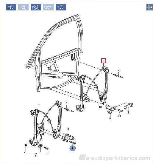

zeimon Publicado 17 de Diciembre del 2010 Denunciar Publicado 17 de Diciembre del 2010 En cuestion la pieza que se te ha roto es esta: http://cgi.ebay.co.uk/AUDI-A4-B5-FRONT-WIN...=item3362cef448 Fijate lo poco que vale en ebay, y Audi dice que no la vende suelta y te quieren vender el kit completo que vale mas de 100 euretes. Hay un post por aqui de alguien que la cambio y otro en el foro de A3 8L que viene con fotos y todo A mi se me rompió tambien, y compré la pieza que es rosa que en la audi si que la venden como repuesto, pero es para el A3, la referencia es 4B0 837 463 B, y que vale solo 3 euros y encima es reforzada con una lamina de metal. Se la acoplé al mio y me va perfecto Si tienes alguna duda me lo dices Responder
duke80 Publicado 17 de Diciembre del 2010 Denunciar Publicado 17 de Diciembre del 2010 Tienes rota la pieza nº3 :blink: Responder
