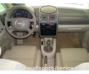

Ados Publicado 18 de Diciembre del 2010 Denunciar Publicado 18 de Diciembre del 2010 hola, tengo una inquietud, alguno de vosotros sabe para que es el recuadro que hay encima del salpicadero, parece que esta preparado para colocar una bandejita o algo asi no ? Responder

Ados Publicado 23 de Diciembre del 2010 Autor Denunciar Publicado 23 de Diciembre del 2010 ya e adquirido la bandejita en un desguace, pero alguno me podria ilumminar para como cortar el plastico sin tener que desmontar todo el salpicadero. no se como meterle mano. un saludo Responder
Ragtop Publicado 23 de Diciembre del 2010 Denunciar Publicado 23 de Diciembre del 2010 ya e adquirido la bandejita en un desguace, pero alguno me podria ilumminar para como cortar el plastico sin tener que desmontar todo el salpicadero.no se como meterle mano. un saludo Con una Dremel y mucho cuidado podrías cortarlo. Tiene muchos accesorios, te haces también con uno para rematar los bordes una vez cortado y listo. Eso sí, si no la has utilizado nunca te recomiendo que primero practiques fuera del coche cortando alguna pieza de cualquier cosa a la que no le tengas mucho aprecio, y cuando cojas confianza y te atrevas ya te pongas con el coche. Responder
toes Publicado 23 de Diciembre del 2010 Denunciar Publicado 23 de Diciembre del 2010 ya e adquirido la bandejita en un desguace, pero alguno me podria ilumminar para como cortar el plastico sin tener que desmontar todo el salpicadero.no se como meterle mano. un saludo Hola, Lo que yo haría -antes de como muy bien te indicaba Ragtop con la Dremel-, es coger práctica con ésta herramienta- y para estas cosas te recomiendo un accesorio de dremel que es éste, puedes trabajar al milímetro Como te comentaba, antes de cortar yo mediría la profundidad de la bandeja que has comprado para que no te de en el conducto de entrada del aire, en la imagen te indico para que veas en naranja la profundidad a la que hago referencia y en rojo por donde tienes que cortar que coincide con la ranura que tienes por la parte superior. Si te animas a hacerlo es una buena idea para aprovechar espacio. Ánimo! Responder

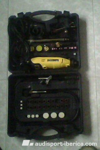

Ados Publicado 24 de Diciembre del 2010 Autor Denunciar Publicado 24 de Diciembre del 2010 gracias tios, eso del dranel esta bien, lo que no se es como tengo que medir nada sin antes cortar, o desmontar, pero de todas formas si una vez cortado la bandejita quue tengo no me fuese bien, pues se busca otra cosa, e incluso se puede fabricar con fibra de vidrio, para eso soy bastante manitas, ya os mantendre informados, le dicho a mi baby que en la carta de los reyes me ponga un dranel. felices fiestas Responder

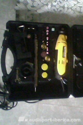

Ados Publicado 16 de Enero del 2011 Autor Denunciar Publicado 16 de Enero del 2011 Bueno los Reyes han sido buenos, y me han traido esto: Ahora solo queda echarle valor a la asunto. Responder
