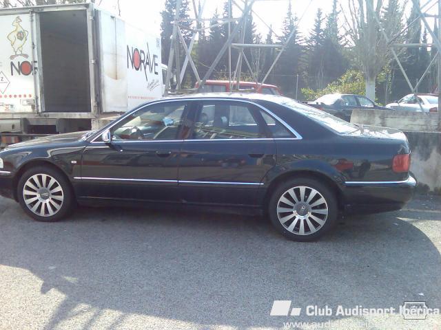

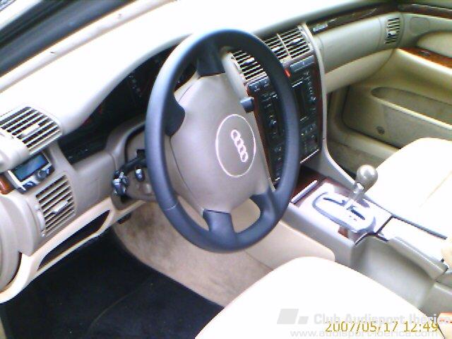

valenciaga Publicado 18 de Diciembre del 2010 Denunciar Publicado 18 de Diciembre del 2010 Hoy en un desguaze e visto una pasaba de audi a8, no se el año esactamente con todos los estras, tenia pinta de tener averia de motor, y vi que tenia tempomat, las palancas asimplevista si que parecian iguales a las de mi coupe, pero aparte de las palancas que mas podria cojer para mi coche? un saludo y gracias Responder

valenciaga Publicado 20 de Julio del 2011 Autor Denunciar Publicado 20 de Julio del 2011 (editado) todo menos la maneta que no te vale porque no encaja con las nuestras, lo demas te vale todo. tiene que ser un a8 de los primeros y gasolina, porque sino llevan el acelerador electronico y no te vale hasta que año tienes que ser el a8? y donde tiene el accionamiento del acelerador, deve ser un v6 o un v8. Y me podriais decir donde va ubicado cada componente del tempomat? El a8 del desguaze es como este con ese interior y con el mismo tipo de palacans. me valdria? Editado 20 de Julio del 2011 por valenciaga Responder
valenciaga Publicado 20 de Julio del 2011 Autor Denunciar Publicado 20 de Julio del 2011 Pues nada e estado en el desguaze y resulta que el A8 era diesel asi que nada, seguiremos buscando.... Responder
