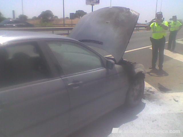

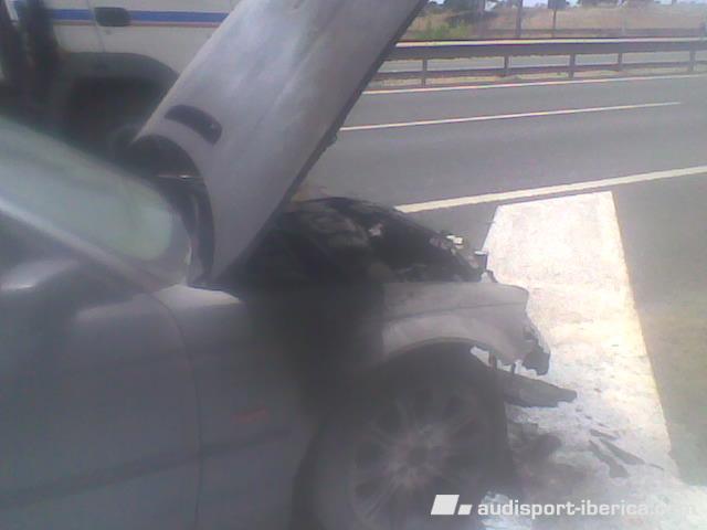

Mar77 Publicado 20 de Diciembre del 2010 Denunciar Publicado 20 de Diciembre del 2010 (editado) Hola chemysimba! Perdona que me cuele en vuestro subforo y en tu post! Pero es que al leerte me he acordado(aunque no es la 1ª vez que lo relato) de lo que me pasó a mi con mi 320d...aunque el fin no fue el mismo... Nunca supe lo que sucedió...todo empezó con perdida de potencia...humo por la parte delantera derecha... Tenía extintor...pero al ir con mi peke no pude hacer nada...y cuando alguien paró ya no merecía la pena ni acercarse a extinguirlo... Saludos a tod@s! P.D: Por cierto,los bomberos te pasan a ti la factura(en mi caso unos 300€) pero tu seguro se hace cargo del pago. Editado 20 de Diciembre del 2010 por Mar77 Responder

Mar77 Publicado 20 de Diciembre del 2010 Denunciar Publicado 20 de Diciembre del 2010 (editado) joeer, que sustoo, tienes suerte también ya que el gasoil no arde, no se si arde o no xD tengo entendido que practicamente es imposible que arda, ahora si es gasolina ahora si, eso arde con na. Como ves en mis fotos...si arden los diesel...igual no explotan o arden con la rapidez de la gasolina...pero mi en mi caso llamó la atención de hasta a la Guardia Civil. Editado 20 de Diciembre del 2010 por Mar77 Responder
