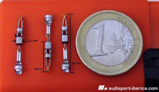

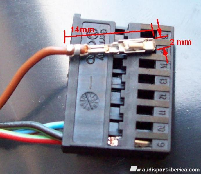

anuevo34 Publicado 4 de Mayo del 2011 Denunciar Publicado 4 de Mayo del 2011 Que máquina estás hecho......... :notworthy: :notworthy: Me ha encantado tu brico........pero miedo me ha dado.... Me quiero poner los faros reestyling Bixenon con leds en un A6 4F que ahora lleva halógenos....y quiero hacerlo completo con lavafaros y regulación automática de altura.... Estoy recopilando material (Ya tengo los focos, el kit bixenon D3s, la bomba del lavafaros.....) y sobre todo estudiando los esquemas del elsa con los que poco a poco me voy familiarizando..... Me podrías indicar como conseguir los pines???? Yo tengo localizado algo en dos webs pero no estoy seguro de que sean los mismos y ademas tienen pedido mínimo.... Te dejo unas fotos de los 2 tipos de pines.... Responder
andresttitto Publicado 4 de Mayo del 2011 Autor Denunciar Publicado 4 de Mayo del 2011 Yo se los compro a Wurht o Kuiket pero solo suministran a talleres, aqui te dejo unos enlaces donde tambien los he comprado alguna vez, saludos. RSonline Stagemotion Responder
anuevo34 Publicado 4 de Mayo del 2011 Denunciar Publicado 4 de Mayo del 2011 Muchas gracias por la info..... Tenia localizado el pin cuadrado en el enlace que me has puesto de Rs y el de horquilla en Farnell...aunque no estaba seguro de que fueran esos, hay tantas referencias que te pierdes.... Aprovechando que tengo que pedir otras cosas los pediré y si son los corectos te lo postearé... Responder
anuevo34 Publicado 25 de Junio del 2011 Denunciar Publicado 25 de Junio del 2011 Como lo prometido es deuda........ Al final encontré los pines, sin crimpar, para que te lo hagas tú mismo los cableados a un precio irrisorio....... Son estos: El cuadrado vale 0.064 + IVA y se vende en unidades de 100 lo que supone 6,4 euros las 100 unidades + IVA Pin Cuadrado pequeño EL de horquilla vale 0,046 + IVA y se vende en unidades de 100 lo que supone 4,6 euros las 100 unidades + IVA Pin horquilla pequeño Ahora que estoy preparando la instalación del Bi-Xenon he necesitado esos mismos pero mas grandes y he optado por otra solución factible, comprar en un desguace todos los conectores que he podido pillar del Grupo VAG y extraer los pines, que ademas vienen con los taponcitos de silicona que sellan el conector.......Por 3 euros me llevé 10 conectores.... Hay que perder un poco de tiempo en extraerlos, pero cuando le pillas el truco salen rápido y enteros.....necesitas un destornillador plano muy pequeño (de relojero) para hundir la pestaña de retención y quitar previamente el freno de plástico de color morado que llevan casi todos los conectores. Espero que os pueda ser de utilidad...... Responder
