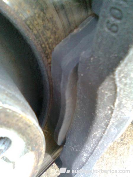

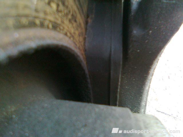

Brosi Publicado 2 de Agosto del 2013 Denunciar Publicado 2 de Agosto del 2013 Dulaman, yo lo que veo ahi, sobre todo en la segunda foto, es el disco muy gastado. Por lo que quiza por la parte interior el desgaste del disco, unido a que la pastilla interior se desgasta más ya estén haciendo contacto y de ahi venga que te salte el aviso. Responder
