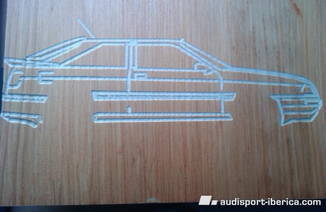

arillos Publicado 20 de Diciembre del 2010 Denunciar Publicado 20 de Diciembre del 2010 Pues nada, que me aburría este fin de semana y me hice una maquinita capaz de fresar los diseños que le de desde el ordenador. Tenía un ratillo y me hice el diseño de un Audi coupé (sin ruedas) en el Autocad para pasarlo con la máquina a una tabla de madera de pino. Todavía estoy experimentando y faltan ajustes pero el tema promete. Esto es sólo un boceto, no me saquéis muchos fallos. Responder
MorgarV6 Publicado 20 de Diciembre del 2010 Denunciar Publicado 20 de Diciembre del 2010 Que artista!! Responder
RomuloTDI Publicado 20 de Diciembre del 2010 Denunciar Publicado 20 de Diciembre del 2010 Ta chulo, mola. s2. Responder
TTGasolina Publicado 20 de Diciembre del 2010 Denunciar Publicado 20 de Diciembre del 2010 Pero como es eso???, has creado un robot?? Responder

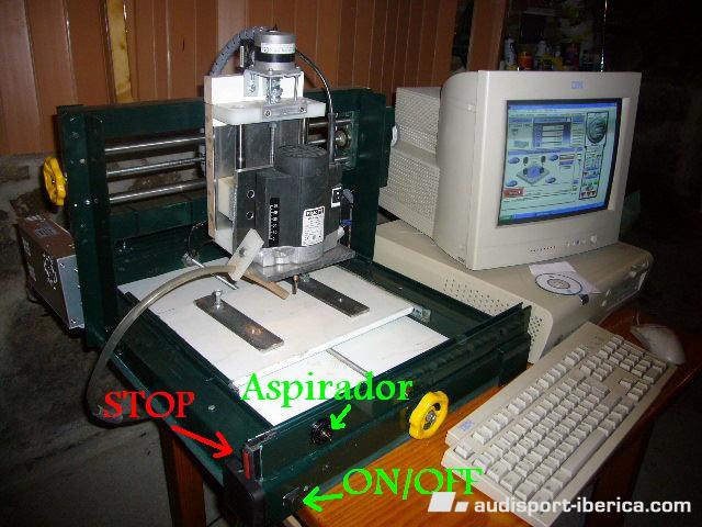

arillos Publicado 20 de Diciembre del 2010 Autor Denunciar Publicado 20 de Diciembre del 2010 Pero como es eso???, has creado un robot?? Lo has cogido. Efectivamente es una dremel puesta en una plataforma que se desplaza en todos los sentidos cumpliendo lo que le diga el ordenador. Algo así: Responder

arillos Publicado 20 de Diciembre del 2010 Autor Denunciar Publicado 20 de Diciembre del 2010 ua podrias explicar como la has consruido? Pues con muuuchos quebraderos de cabeza, en unos 3 o 4 meses, una larga historia para explicarla aquí pero bueno te resumo: una varilla roscada (por cada una de las tres dimensiones) que atrae o aleja una plataforma y que está unida a un motor paso a paso (PAP) (uno por cada eje, osea tres) y dichos motores gobernados por una controladora que a su vez está conectada al puerto paralelo del ordenador, que con un programa específico para controlar este tipo de máquinas, ejecuta lo que le metas desde Autocad. También te gusta el bricolaje y las ñapas? Responder
Borja_racing Publicado 20 de Diciembre del 2010 Denunciar Publicado 20 de Diciembre del 2010 Te has fabricado un cnc casero? jaja grande, habia visto videos por ahi pero me surgen bastantes dudas la verdad. Primero, que usaste para pasar del dibujo de autocad a lenguaje cnc? mastercam tal vez?. Y la mayor duda que tengo, que lenguaje usaste?, osea como haces para que si por ejemplo lo programas en Fagor, heidenhain, fanuk o el que sea, la maquina tuya identifique el codigo con los movimientos. Bueno despues de ver el video, parece ser que el tipo usa un programilla imagino de software libre que se encarga del postprocesado y movimiento de la maquina en cuestión no?. La verdad es que lo habia pensado muchas veces, pero despues de trabajar con centros de mecanizado grandes y ver lo complejo de estos, cuando veo estas maquinitas veo que no es tan complicado realmente, anque temas de holguras y precisiones no se como andaran. Responder

xaviz Publicado 20 de Diciembre del 2010 Denunciar Publicado 20 de Diciembre del 2010 Una pasada arillos. Yo he usado alguna vez WinUnisoft para simular, es un simulador para fagor y tal, está bien porque simula todo el proceso antes de pasarlo a la pieza y permite definir herramientas, zona de trabajo y todo, no sabia que autocad permitia directamente pasarlo a CNC, eso de construirte la maquina casera tiene muy muy buena pinta. Si no es indiscreción, ¿sale caro construirte la maquina?. Borja lo de las precisiones todo depende del paso de rosca que uses en los husillos y si metes alguna desmultiplicación al motor, y eliminar las holguras (que en algo casero no es muy critico) es algo relativamente sencillo, metiendo dos tuercas al husillo con un muelle que separe ambas se reduce la holgura considerablemente. Pero de todo esto y sobre todo de qué controladora ha usado para conectar la máquina al PC que nos informe arillos que es el experto (si le parece bien claro) que me parece super interesante Responder

arillos Publicado 21 de Diciembre del 2010 Autor Denunciar Publicado 21 de Diciembre del 2010 Te has fabricado un cnc casero? jaja grande, habia visto videos por ahi pero me surgen bastantes dudas la verdad. Primero, que usaste para pasar del dibujo de autocad a lenguaje cnc? mastercam tal vez?. Y la mayor duda que tengo, que lenguaje usaste?, osea como haces para que si por ejemplo lo programas en Fagor, heidenhain, fanuk o el que sea, la maquina tuya identifique el codigo con los movimientos. Efectivamente, para pasar el dibujo de autocad al Mach3 (el que mueve la controladora) uso VisualCam, que es un poco rollo y encima en inglés pero una vez que le cojes el truco va bien. Para que la máquina identificque el código G con los movimientos tiene que pasar por una controladora de motores de pasos. La compré en Ebay, creo que por unos 52 euros. S2 Responder
