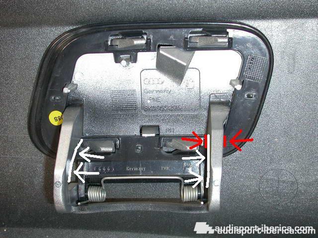

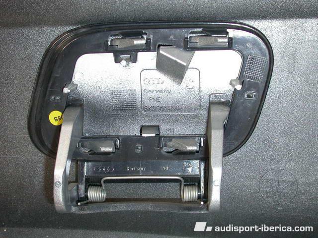

El unico motivo por el que se enganchan las tapas es porque los dos brazitos que hacen el giro de la tapa se enganchan en el propio parachoques (por la parte de atras claro).No se si me he explicado bien pero al desmontar mi parachoques para poner el S-Line he estudiado el tema y se soluciona limando un poco los brazitos que al salir hacia fuera rozan en el parachoques y por eso salen bien con la fuerza de los lavafaros pero despues se enganchan ya que el muelle no tiene tanta fuerza para retraerlos.
Es una operacion muyy sencilla lo de limar parte de los brazos pero hay que quitar el parachoques.
En la foto que he cogido prestada,la zona que he pintado "blanca" es la que roza cuando,se abre,en la zona que he pintado "roja" por eso os comento de limar un poco los brazos en su parte inferior.
Un saludo
