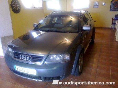

Singular Sound Publicado 21 de Diciembre del 2010 Denunciar Publicado 21 de Diciembre del 2010 Buenas tardes a todos. Soy nuevo en estas lides, con lo que ruego disculpéis si meto la pata en algo de lo que diga o ponga, o no diga. al grano. Acabo de comprar un Audi Allroad C5 del 2001 por medio de un intercambio de una deuda que tenían hacia mí. el caso es que el citado coche en cuestión tiene el cambio manual de 6v roto, y cual a sido mi sorpresa, que no encuentro un cambio usado ni vivo ni muerto, ni en españa ni fuera. Volkswagen Audi tiene despiece del citado cambio, pero no del todo, y justo lo que necesito es lo que no tiene, de ahí que esté buscando desesperadamente incluso uno averiado. Lo he intentado todo, en Ebay, en Usa, en Alemania, en España en el CIDE, por desguaces de toda España y nada de nada. La cuestión es, ¿Alguien sabe de algún siniestro, coche quemado, cambio en buen estado, cambio roto o algo? Me encuentro con un coche que me encanta, pero que claro, o me gasto 6000€ o sigo como estoy. Saludos a todos, y de nueco disculpad las incongruencias que haya podido decir, y hos pido ayuda. El cambio es de 6v con botón de reductora o algo así, y el coche es el que véis. Saludos. Responder
