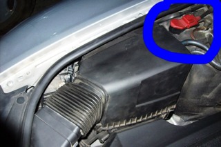

sate Publicado 27 de Julio del 2013 Denunciar Publicado 27 de Julio del 2013 Hola gore, puedes poner una foto de donde se recarga la bateria en el capo?, es que se me ha quedado el vehiculo sin bateria y no puedo abrir el maletero. Gracias Responder

anuevo34 Publicado 27 de Julio del 2013 Denunciar Publicado 27 de Julio del 2013 Capo parte superior izda, visto de frente...... Hay que retirar la tapita roja para el positivo!!!!! La masa está en el tetón que hay al lado... Enviado desde mi iPhone con Tapatalk Responder
