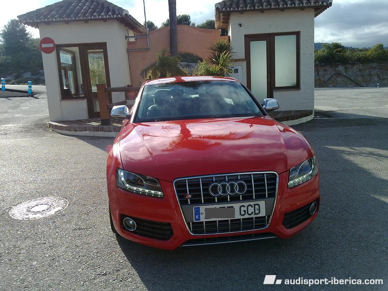

joseluis__79 Publicado 26 de Diciembre del 2010 Autor Denunciar Publicado 26 de Diciembre del 2010 Bueno,pues mi parrilla ya está montada,he de decir que muchas gracias a rushifuruporque gracias a él hemos podido montarla sin problemas siguiendo su brico,no hay más que añadir,el brico está perfecto y siguiendo los pasos se cambia sin ningún problema.Sólo he tenido 2 momentos de 5 minutos de atranque,el primero ha sido cuando en el brico dice que se quitan 2 tornillos que hay para levantar un poco el guarnecido del paso de rueda ,entonces quedan a la vista 2 tornillos hexagonales,son de dificil acceso y para poder quitarlos he "unido" 2 llaves de tubo para poder llegar y gracias a Dios los tornillos no están muy fuertes y salen con la fuerza de la mano y segundo,una vez quitados todos los tornillos ya solo era pegar un "tironcito" y salía el paragolpes entero,pues yo tirando fuerte y no salía,hasta que me he dado cuenta de que primero hay que tirar de los dos lados junto a la rueda,saltan unas grapas y ya cae fácilmente: Decir que no ha hecho falta ni subir el coche con el gato ni nada,te tiras al suelo y se ve perfectamente la hilera de tornillos que queda más hacia afuera del coche que es la única que realmente hace falta quitar. De nuevo gracias a rushifuru porque de tantos tornillos que hay en el coche siguiendo sus pasos y fotos ibas quitando los que realmente hacen falta. Os pongo unas fotos Responder

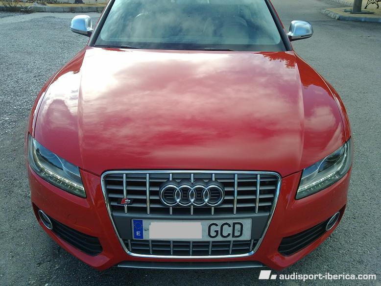

joseluis__79 Publicado 26 de Diciembre del 2010 Autor Denunciar Publicado 26 de Diciembre del 2010 más de cerca :ranting2: Responder

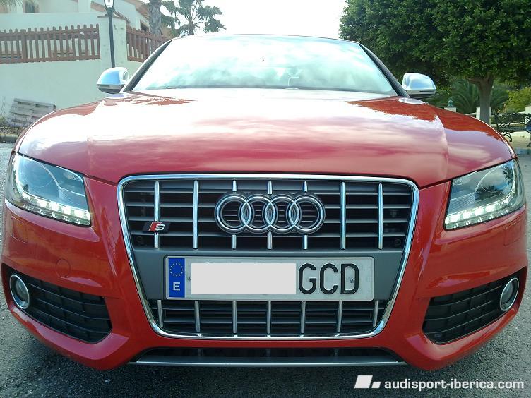

joseluis__79 Publicado 26 de Diciembre del 2010 Autor Denunciar Publicado 26 de Diciembre del 2010 Oscureciendo es cuando creo que debe lucir increible... Responder
joseluis__79 Publicado 26 de Diciembre del 2010 Autor Denunciar Publicado 26 de Diciembre del 2010 y de cerca los dos bricos,la S queda espectacular ya que es grande,y para cromar el centro de las barras se me olvidó decir que es más fácil si usais la famosa tira cromada de 3,5 mm Espero que os haya gustado como queda,creo que incluso quedaría mejor si se pinta negra brillante para que resalten más las barras,pero bueno Responder
