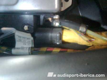

lagarto Publicado 25 de Diciembre del 2010 Denunciar Publicado 25 de Diciembre del 2010 Es presion absoluta. Osea q no te da presion el turbo La centralita esta en el lado del copiloto d. Tienes q pegar dos cortes (ya estan marcados) en la alfombra del suelo, en la zona de la guantera. Te encontraras esta tapa, quitas los tornillos y sale en dos piezas Por la parte de abajo de la centralita veras un manguito pequeño de goma con un tubo verde de plastico. Es el de presion de turbo. No creo q sea de ahí, ya q si no no marcaría nada. Me decanto, por un manguito rajado, La DV o la N75. Esta es la N75, la encontraras quitando el manguito gordo del caudalimetro al turbo. Igual q la DV Responder

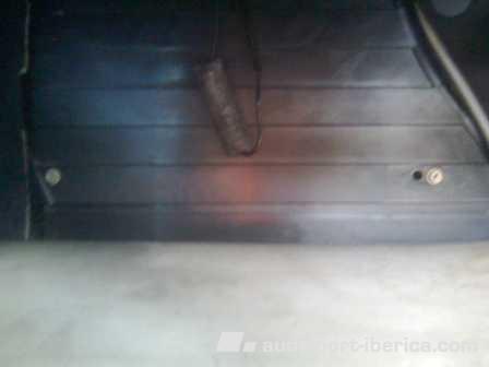

fcjavier Publicado 26 de Diciembre del 2010 Autor Denunciar Publicado 26 de Diciembre del 2010 deciros que me pego un tiron de esos que entra en el limp mode o como se escriba, y le quite el contacto como siempre y de repente se quedo en 1.0 y no tiraba. dejo una foto para que veais a lo que me refiero con el 1.0 bares por cierto el maguito que va de la n75 a la valvula alcachofa que no se como se llama jejeje, se me gira no esta del todo apretado. es el que tiene como rizado. el resto esta bien no veo nada raro y el de la centralita a ver si lo miro hace un frio que flipas. (razon en el termometro de la foto) un saludo Responder

fcjavier Publicado 27 de Diciembre del 2010 Autor Denunciar Publicado 27 de Diciembre del 2010 solucionado, era un manguito de una especie de valvula con la forma e los filtros de gasolina pequeños va en la parte superior por donde el vierte aguas lo tapa una pletina de color oro gracias a todos pd. lagarto le hago fotos y las subo un saludo Responder
fcjavier Publicado 6 de Febrero del 2011 Autor Denunciar Publicado 6 de Febrero del 2011 bueno ya que tengo foto del sito de donde se me quedo el manguito fuera la subo para los siguientes que le ocurra detras de la chapa de color oro un saludo Responder
