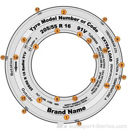

Ados Publicado 27 de Diciembre del 2010 Autor Denunciar Publicado 27 de Diciembre del 2010 COMO LEER LLANTAS llantas.doc Responder

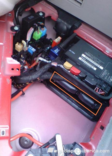

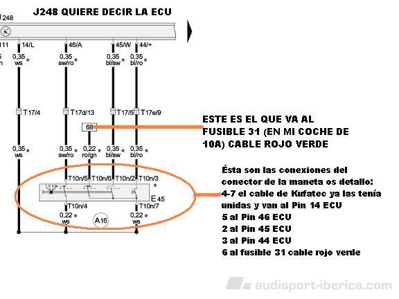

Ados Publicado 7 de Febrero del 2011 Autor Denunciar Publicado 7 de Febrero del 2011 (editado) Publicado por Toes 9/9/10 INSTALACION TEMPOMAT • Según marco en la siguiente imagen en naranja, detallo el lugar por el que se han tirado los cables • De éste modo conseguimos que la instalación quede con la longitud adecuada. • He utilizado el siguiente esquema de instalación, importante: ésta instalación es válida para un motor con del distintivo BHC, no la utilicéis para otro distintivo de motor dado que podría ser diferente Editado 7 de Febrero del 2011 por ados Responder
Ados Publicado 7 de Febrero del 2011 Autor Denunciar Publicado 7 de Febrero del 2011 Publicado por Toes 9/9/10 INSTALACION TEMPOMAT • Así mismo os explico –hasta donde sé- lo que significa éste esquema y su interpretación • Las conexiones en la ECU se hacen un poco complicadas dado que los pines que hay poner están ocupados con pines que no tienen cableado y previamente hay que sacarlos, para lo cual he utilizado un aguja de coser. • Tras montar todo hay activarlo del siguiente modo con vagcom: 01-Engine Login - 11 Enter Login Code, poner 11463 y click en Do It • En cuanto le haga la foto a la maneta os la muestro, en breve os mostraré también el cambio de cuadro con la actualización a FIS. Responder
