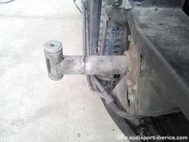

sinux Publicado 26 de Abril del 2011 Autor Denunciar Publicado 26 de Abril del 2011 Para poder poner el paragolpes del S6 al igual que en el RS6 hay que cortar las puntas que lo sujetan 2,7cm y luego soldar como os muestro en la foto. Responder

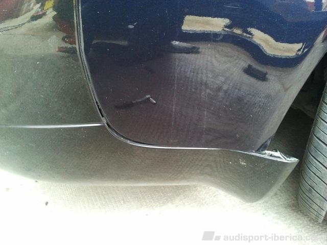

sinux Publicado 26 de Abril del 2011 Autor Denunciar Publicado 26 de Abril del 2011 Y aqui os pongo como quedan por los laterales en la curva como se puede apreciar se ve un poco de hueco pero casi no se aprecia si no lo miras fijamente ,tambien se ve lo que sobra y hay que cortar. Responder

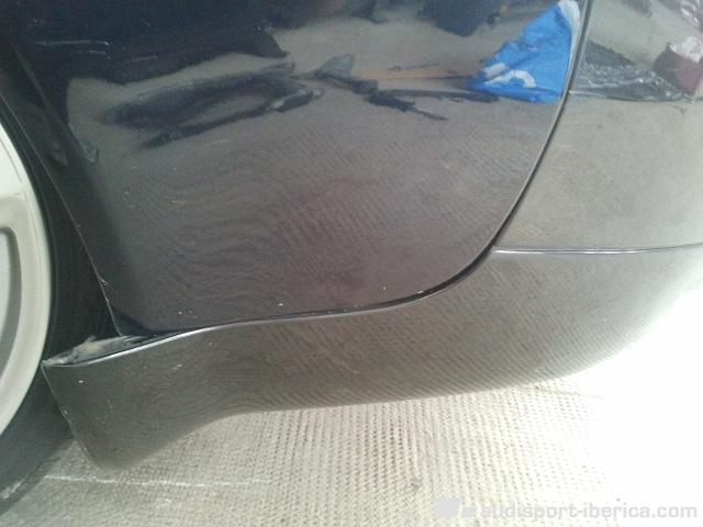

sinux Publicado 26 de Abril del 2011 Autor Denunciar Publicado 26 de Abril del 2011 Y aqui otra del otro lado.Deciros que yo lo he cortado lo unico que me tenia que ir y no he hecho ninguna foto lo he calentado para dar la forma y bueno no me ha quedado mal pero quiero mejorarlo y sobre todo comerme la cabeza para ver como atornillo por dentro una chapa para poder atornillar el paso de rueda y asi no ceda el paragolpes hacia afuera. Pues con esto por hoy y no hasta cuando seguire espero que os valla gustando. Hasta otro dia. Responder
