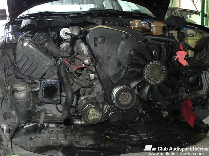

Me imagino que te habrá pasado lo mismo que a Omar.Se te habrá destensado por que se haya roto el tensor.Si es así,cambiar el tensor,correa nueva(posiblemente) y listo.
Un saludo.:thumbsup:
A mi también me paso y me lo cambie yo,ya de paso el kit de correas completo.
Aqui todavia faltaba quitar el ventilador y la tapa de la distribución,pero ya te haces una idea,,,, si alguno se anima,se ahorra una pasta. :lol2:
