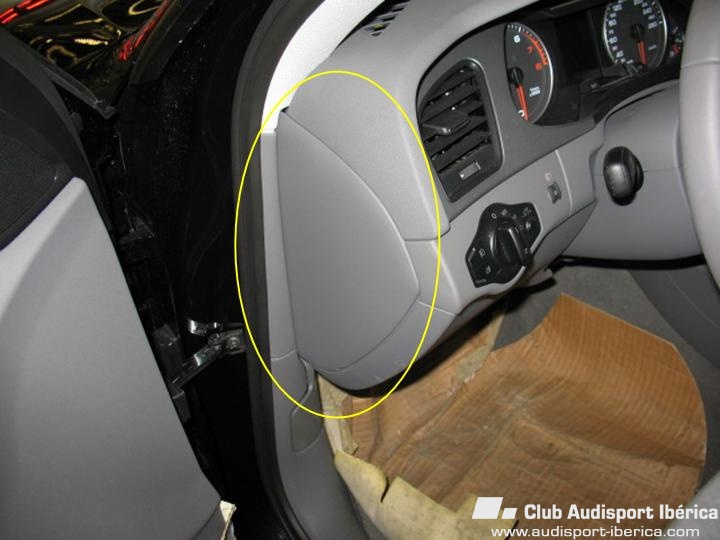

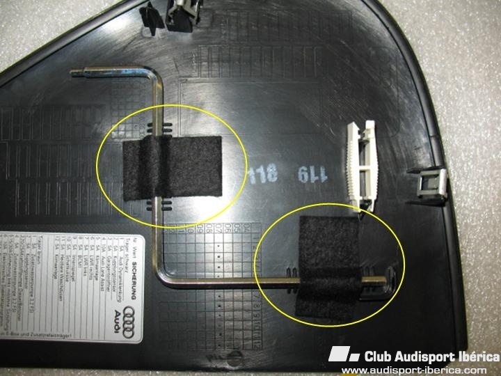

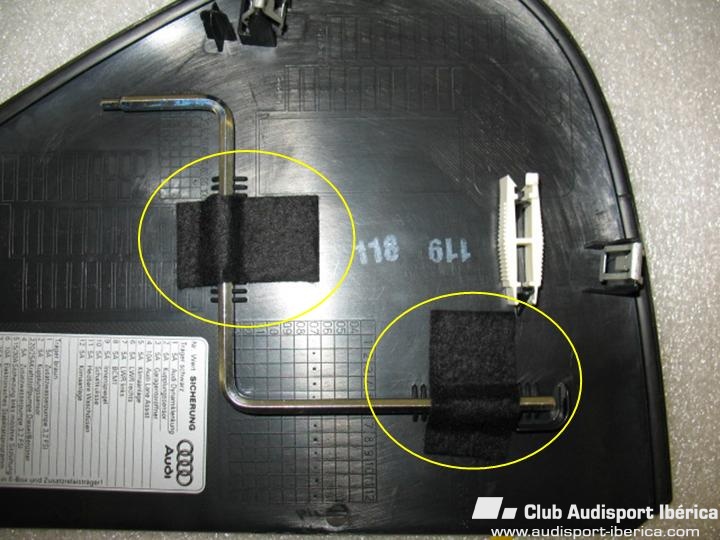

jabicho Publicado 7 de Septiembre del 2014 Denunciar Publicado 7 de Septiembre del 2014 En su dia puse un aislante en las grapas de la tapa y adiós ruido , estas fotos son del Elsa y dan una idea.Mi caso de complica, estuve lubricando las gomas de la puerta y sigue igual...a ver si va a ser algo del soporte del cinturón Responder
josmanpuli Publicado 7 de Septiembre del 2014 Denunciar Publicado 7 de Septiembre del 2014 Que es esa pieza en forma de z,una herramienta o algo?,mi tapa no la lleva,saludos y gracias gavicho.. Responder
jabicho Publicado 7 de Septiembre del 2014 Denunciar Publicado 7 de Septiembre del 2014 Es la herramienta para la apertura de emergencia del techo solar, en algunos modelos eso también hacia ruido y por eso aparece encintada...lo mio eran las grapas Responder

Faceman Publicado 9 de Septiembre del 2014 Denunciar Publicado 9 de Septiembre del 2014 Es la herramienta para la apertura de emergencia del techo solar, en algunos modelos eso también hacia ruido y por eso aparece encintada...lo mio eran las grapas ¿Cuando se producía ese grillo, al pasar por las juntas de dilatación de puentes? ¿Pusiste cinta en las grapas? Responder
jabicho Publicado 9 de Septiembre del 2014 Denunciar Publicado 9 de Septiembre del 2014 Si, puse un fieltro adhesivo que lleva ahí ya unos cuantos años... Responder
josmanpuli Publicado 9 de Septiembre del 2014 Denunciar Publicado 9 de Septiembre del 2014 Pero os referis a las grapas que encajan? Disculpad pero soy un poco torpe,yo he pegado un poco de foame en los laterales interiores de la tapa,pero si lo pondo en las grapas estas no entraran en sus agujeros no?saludos y gracias... Responder
