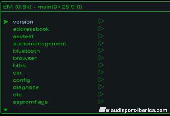

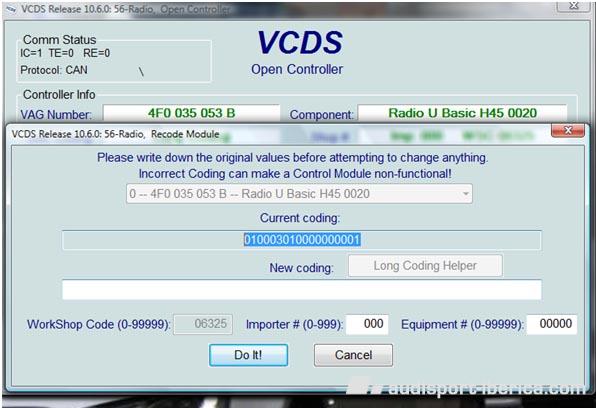

Berto84 Publicado 3 de Enero del 2011 Denunciar Publicado 3 de Enero del 2011 Hola compañeros Quisiera activar, el nivel de carga de la batería, el modulo autoescuela y la iluminación interior, en un A4 B8 de 2008, con mmi 2G; pero no me deja acceder al modulo 56, me sale esto. Y el menú oculto es muy distinto del A5, y no tengo la opción CAR en el. Además, me gustaría activar el Coming Home y Leaving Home, pero el problema es que no tiene sensor de luz. Sabéis si hay forma de hacerlo igual. Gracias y saludos Responder
vwgolf Publicado 3 de Enero del 2011 Denunciar Publicado 3 de Enero del 2011 (editado) Hola compañerosQuisiera activar, el nivel de carga de la batería, el modulo autoescuela y la iluminación interior, en un A4 B8 de 2008, con mmi 2G; pero no me deja acceder al modulo 56, me sale esto. Y el menú oculto es muy distinto del A5, y no tengo la opción CAR en el. Además, me gustaría activar el Coming Home y Leaving Home, pero el problema es que no tiene sensor de luz. Sabéis si hay forma de hacerlo igual. Gracias y saludos Buenos días berto84, por lo que veo tienes el cable 912 Beta. Este cable tiene 2 softwares, el 912 Beta y el 908.1 Release. Prueba a hacer la codificación con la versión 908.1 Release que no es una versión Beta y vas a tener menos problemas a la hora de codificar. En el caso de la radio, según veo por el pantallazo acaba en 1 el codigo que te pide y es el de las radios para Europa, pulsa [Do It] y te tiene que dejar acceder a [Coding - 07] sin ningún problema. En el Auto-Scan te tiene que haber salido en el módulo 56 de la Radio un Long Coding, ¿puedes ponerlo? Sobre lo del Coming Home y Leaving Home tienes que buscar en el módulo 09 la opción en un Byte para poder habilitarlo, recuerda que al no tener el coche sensor de luz se encenderán las luces de día y de noche indistintamente, en el Byte que encuentres esa opción tendrás que codificarlo tanto al abrir como al cerrar las puertas, o sea, que te vendrá la información en 2 Bits seguramente. Mira a ver en los primeros Bytes del módulo 09 a ver si te aparece la información. Un saludo. Editado 3 de Enero del 2011 por vwgolf Responder
