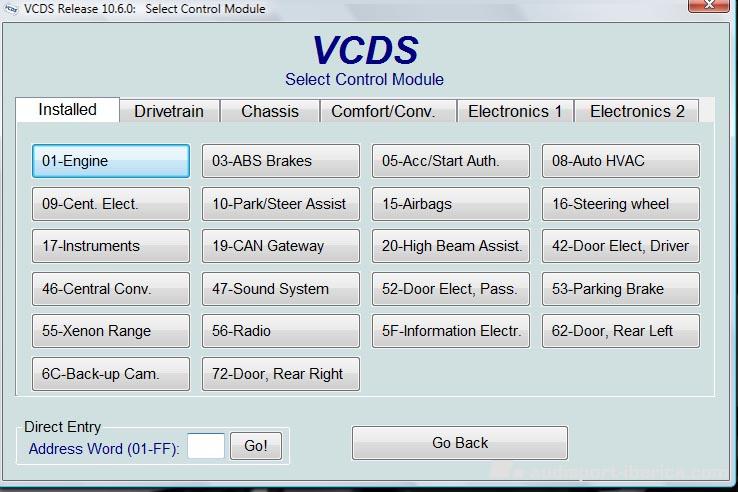

Son raros los coding en ambos. Saca un pantallazo de cada coche de la pantalla principal del Vag-Com en [select Control Module] cuanto pinchas en esa opción y te aparece [installed] para ver qué módulos tienen instalados los 2 coches. También entra en el modulo 19 de la Can Gateway y mira a ver todos los módulos que tienen instalados los 2 coches. A ver si podemos ver algo en claro.
Un saludo. :drooling:
Gracias VWGOLF, esta es del A5
Le comentare a Korg83 que suba una del A4, aunque ya pregunto por el problema del que hablamos en este post. http://www.audisport-iberica.com/foro/inde...howtopic=249564
