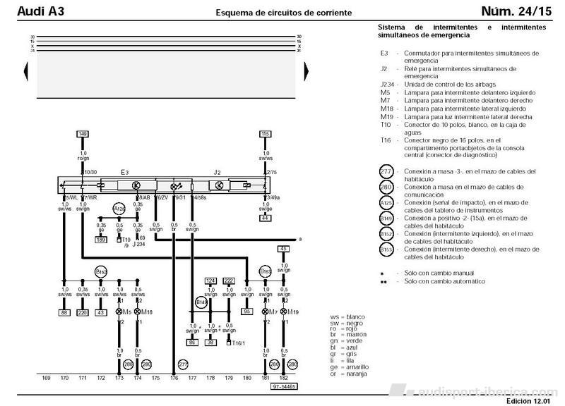

TRACKER_A6 Publicado 2 de Enero del 2011 Denunciar Publicado 2 de Enero del 2011 (editado) Este es del A3, no se si sera igual, pero es lo unico que he encontrado, tal vez sirva de algo o tal vez no Editado 2 de Enero del 2011 por TRACKER_A6 Responder
wizard1000 Publicado 2 de Enero del 2011 Denunciar Publicado 2 de Enero del 2011 Este es del A3, no se si sera igual, pero es lo unico que he encontrado, tal vez sirva de algo o tal vez no es el pin 6 el k pone ZV Responder
TRACKER_A6 Publicado 2 de Enero del 2011 Denunciar Publicado 2 de Enero del 2011 tambien e encontrado este otro que lo enchufa asi: Entonces, con este esquema supongo que el montaje es este??? Yellow-black: Left car lamp – ANTINIEBLA IZQUIERDO (PIN Nº 8 MANDO LUCES) Yellow: Light switch – (PIN Nº2 MANDO LUCES) Black: GND-12 – NEGATIVO (PIN Nº10 MANDO LUCES) Red: +12 – POSITIVO (PIN Nº15 MANDO LUCES) Orange: Light switch –(PIN Nº 2 MANDO LUCES) Orange-black: Right car lamp – ANTINIEBLA DERECHO (PIN Nº 8 MANDO LUCES) Blue: -12V Central locking Pulse – NEGATIVO PLAFÓN Blue: -12V Central locking Pulse – NEGATIVO PLAFÓN Brown: + 12V Central locking Pulse – POSITIVO PLAFÓN Brown: +12V Central locking Pulse – POSITIVO PLAFÓN Sensor luz Temporizador http://www.seatibiza.net/foro/showthread.php?t=120854 http://www.areavag.com/foro/archive/index.php/t-9450.html MUY INTERESANTE :este otro dice esto: En el warning lo conecte en el pin 6 color verde/negro en un A3 http://www.audisport-iberica.com/foro/lofi...hp?t191490.html Y otro mas que coincide: INSTRUCCIONES DE MONTAJE: 1 . El kit nada mas recibirlo 2. Los componentes y las instrucciones 3. El cable verde se conecta en el positivo o negativo 4. El cable amarillo se conecta sobre el cuadro de mandos. 5- Después de haber quitado el volante... 6- Desconectar los conectores de los mandos de la luz 7- y del autodiagnostico 8. retirar la radio y la consola 9, retirar el botón de warning 10. desconectar el conector 11. retirar el botón esp sin desconectarlo 12 En el conector, conectar el Pin 6 hilo verde/negro (cuidado, hay otros verde/negro) 13. Conectar el hilo verde al hilo verde/negro del Pin 6 14 Bajo el volante se encuentra el borne de la masa 15 Hay que conectarle el hilo negro 16 Conectar el hilo rojo (conexión) al hilo rojo de gran conector (pin 15) 17 Conectar el hilo verde (relé) e igualmente al hilo rojo del conector grande (pin 15) y aislar el hilo rojo 18 Conectar el hilo amarillo(relé) al pin 9 para utilizar los antiniebla 19 Colocar la caja coming leaving home y conectar el conector de conexiones y relés http://www.audisport-iberica.com/foro/lofi...hp?t164700.html Googleando es ta la solucion,ijijij a ver si ya con esto lo podemos montar con los ojos cerrados Responder
TRACKER_A6 Publicado 2 de Enero del 2011 Denunciar Publicado 2 de Enero del 2011 Este es del A3, no se si sera igual, pero es lo unico que he encontrado, tal vez sirva de algo o tal vez no es el pin 6 el k pone ZV ESO ES ,Pin 6 hilo verde/negro Responder
ASTHAROT Publicado 3 de Enero del 2011 Autor Denunciar Publicado 3 de Enero del 2011 Este es del A3, no se si sera igual, pero es lo unico que he encontrado, tal vez sirva de algo o tal vez no :clap1: es el pin 6 el k pone ZV ESO ES ,Pin 6 hilo verde/negro ok..muchas gracias socios... esperaré a desmontar la consola central para el cambio a RNS-d y ya aprovecho, como tengo que sacarlo todo para fuera..... os mantengo informados y posoblemente brico......pero ya digo en unos cuantos dias que no tengo ni tiempo y esto me llevara un buen rato.... Responder
