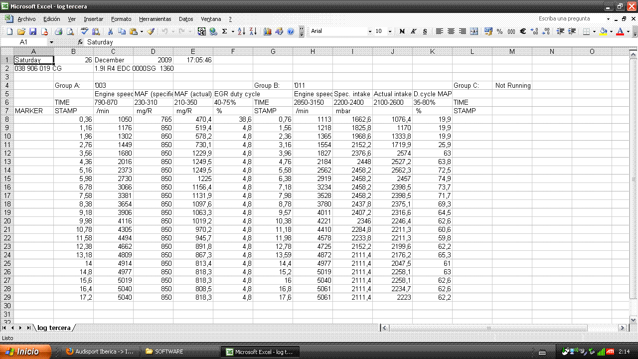

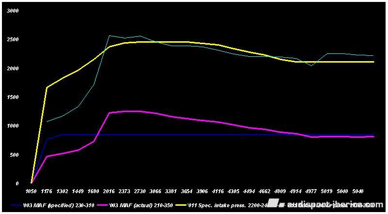

Hola, hace tiempo queria colgar mi gráfica de mi A4 1.9tdi 130 (Repro) esta es la gráfica de mi coche reprogramado, con el turbo original. Lo digo porque ayer le monté uno hibridado y la conducción es totalmente diferente, asi que estoy ansioso de mañana hacer una lanzada y sacarle la gráfica a ver la diferencia. A los entendidos a ver que os parece...
que potencia creeis que podria estar dando? en esa grafica?? porque ahora no tiene que ver nada la entrega.... estoy seguro que ahora ese pico tan pronunciado del principio ya no lo tiene. La verdad es que asi con el turbo de origen eran demasiados bajos, no podia hacer una salida fuerte de un semáforo porque me quedaba en el sitio (bueno, el ESP se encargaba que no) pero vamos que entraba en segunda y a veces en tercera... y ahora es totalmente diferente, me da la sensacion de conducir un 6 cilindros... no se como explicarlo, se ha vuelto muy suave, más progresivo, pero con una contundencia y un aplomo excepcional...
