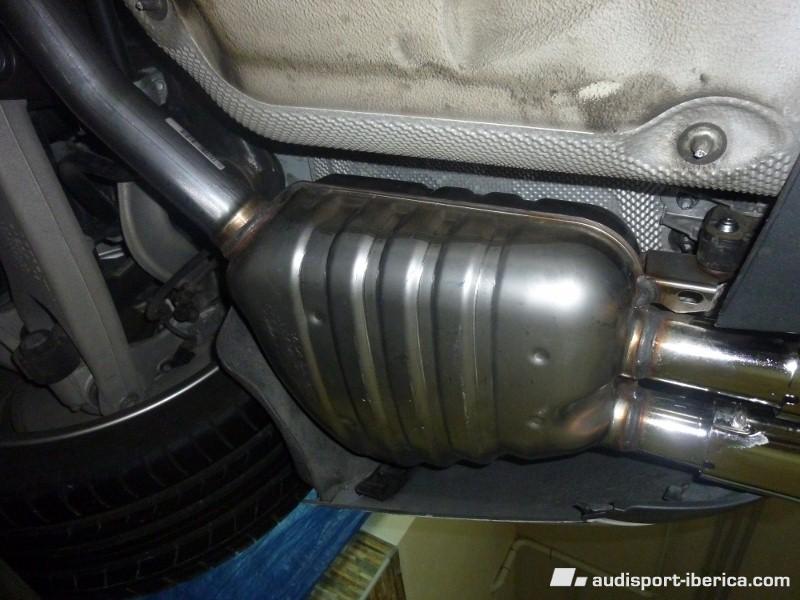

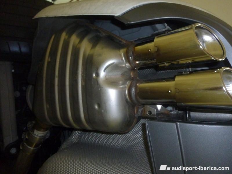

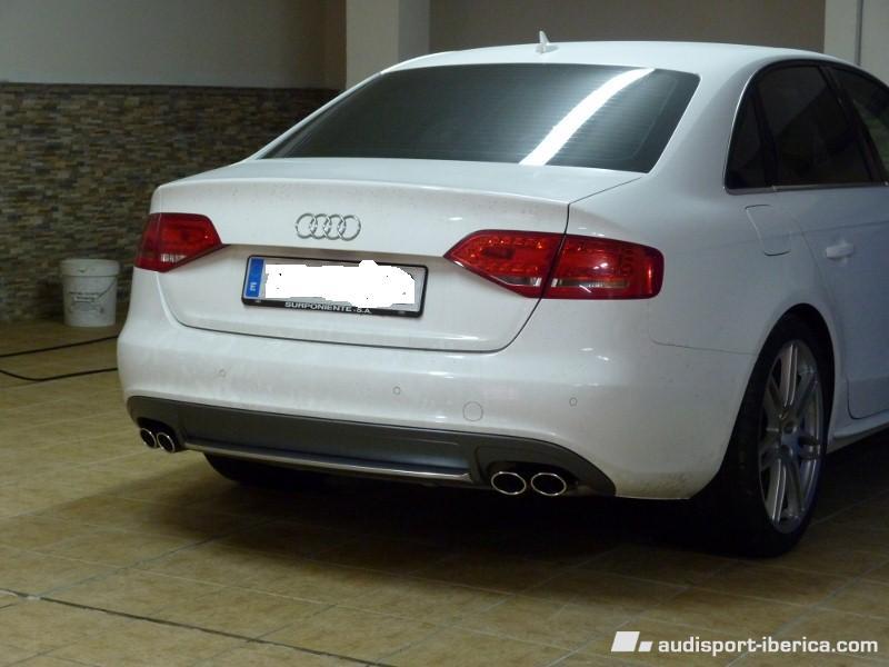

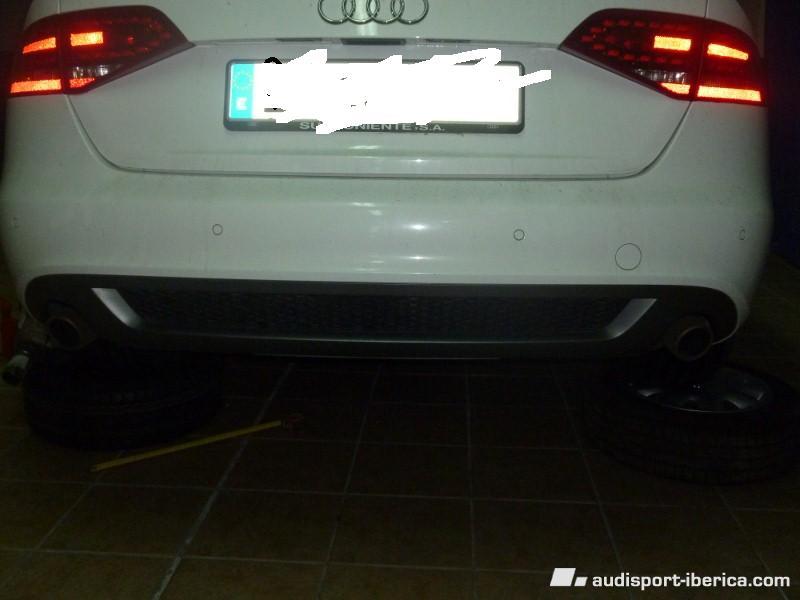

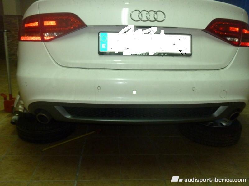

J. MOLINA Publicado 4 de Enero del 2011 Denunciar Publicado 4 de Enero del 2011 me encantan estos escapes dobles.....me gustaria montarlos pero el mio es el 3.0tdi avant y trae las dos salidas simples(una a cada lado),esta bien pero me gustaria darle un toque mas agresivo a la trasera y esto es lo que buscaba....¿sabeis si lo montan (supongo que junto al spoiler que se ve en la imagen..)en la casa? y si resulta muy caro?....ahí dejo la pregunta [/quote Buenas tardes genesis, es muy sencillo ponerle los dos silencioso con doble salida en tu caso una acada lado. Tu tienesla trasera con silencioso a la derecha y a la izquierda no, si llevas paragolpes S-line solo tienes que comprar el DIFUSOR TRASERO S4 Y LOS DOS SILENCIOSOS y unas abrazaderas que venden en el conce, la broma te costara sobre unos 1300€ mas o menos eso si llevas paragolpes S-line si no lo llevas te costara algo mas como es de comprender, un Saludo :claugh: Responder
J. MOLINA Publicado 4 de Enero del 2011 Denunciar Publicado 4 de Enero del 2011 1+ 1+ LADO IZQUIERDO CON ABRAZADERA Responder
J. MOLINA Publicado 4 de Enero del 2011 Denunciar Publicado 4 de Enero del 2011 1+ 1+ LADO IZQUIERDO CON ABRAZADERA LADO DERECHO Responder
J. MOLINA Publicado 4 de Enero del 2011 Denunciar Publicado 4 de Enero del 2011 1+ 1+ LADO IZQUIERDO CON ABRAZADERA LADO DERECHO Y AHORA COMPLETO Responder
J. MOLINA Publicado 4 de Enero del 2011 Denunciar Publicado 4 de Enero del 2011 (editado) Pues no se si os habre halludado a resolver alguna duda genesis, todo original de audi los SILENCIOSOS SON DE UN S4 ORIGINALES, mi coche es 3.2 F.S.I. V6 TRACCION QUATRO con cambio automatico de doble embrage Editado 4 de Enero del 2011 por J. MOLINA Responder
