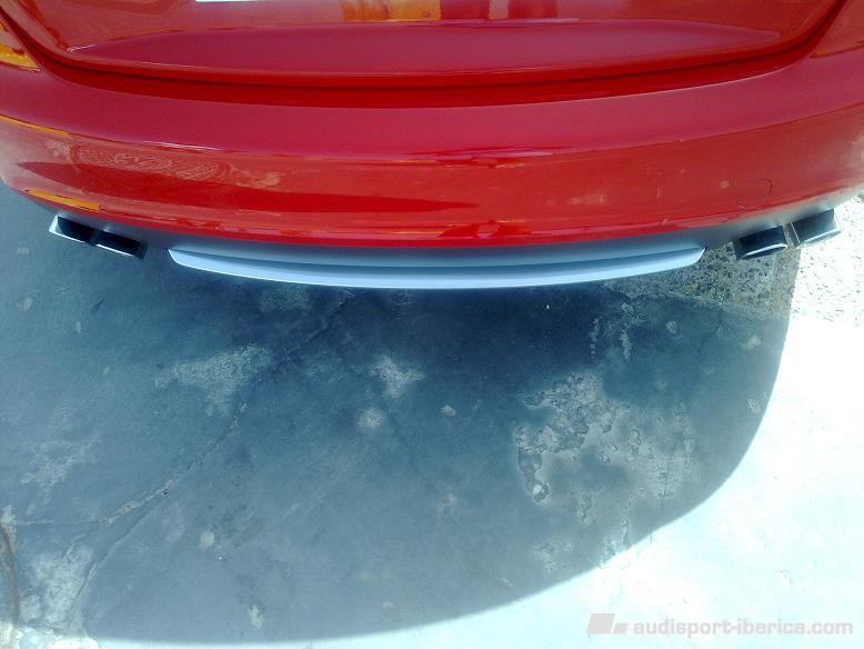

Asturr Publicado 7 de Enero del 2011 Autor Denunciar Publicado 7 de Enero del 2011 (editado) Si JCLS eso es lo que tengo pensado hacer, esperar un poco a que se aclare todo antes de gastar sin mas, ademas a principios de febrero tengo que irme a Glasgow unos dias asi lo dejare para la vuelta. Y no me jodas que aun tienes por ahí al Objeto Rodante No Identificado!!!!!!!!!! jajajajaja como es que aun no te has vuelto chiflao?jejejeje Tambien me acaban de mandar un presupuesto del conce para hacer la reforma....pero no lo tienen nada claro...quieren cambiarme el silencioso central por el del S4, ya les dije que no hacia falta, ademas de que el central del S4 tiene dos entradas una de cada colector de escapa(V6, 3 cilindros a cada colector) asiq ue no se como pensarian conectarlo....ademas el precio que me han dado de los silenciosos es excesivo(606,32€ cada uno) mientras que el amigo del A5 joseluis_79 me habia comentado que los silenciosos originales costaban unos 250 cada uno, tambien en los embellecedores de las colas de escape me ponen que cuestan 138 euros mientras que por aqui ya hemos visto que estan en torno a los 85 euros(y solo me haria falta un par para la derecha ya que para la izquierda aprovecharia los embellecedores que ya tengo. Os adjuntoel presupuesto que me han enviado con los esquemas y todo, a ver que sacamos en claro ok? A ver si se ven bien y no salen demasiado pequeñas. Si alguien no lo ve bien que me lo diga por privado y se las mando por correo mas grandes. un saludo Editado 11 de Enero del 2011 por vwgolf Borrar datos a petición de Asturr Responder

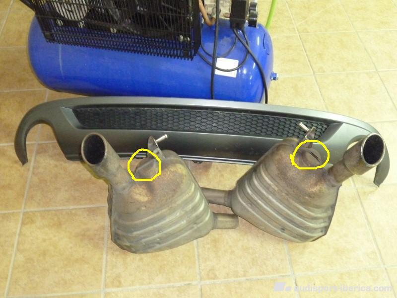

J. MOLINA Publicado 7 de Enero del 2011 Denunciar Publicado 7 de Enero del 2011 Pues no se si os habre halludado a resolver alguna duda genesis, todo original de audi los SILENCIOSOS SON DE UN S4 ORIGINALES, mi coche es 3.2 F.S.I. V6 TRACCION QUATRO con cambio automatico de doble embrage :drool: hola muchas gracias la cosa sale cara.... mira pues el mio es el 3.0tdi quattro com suspension s-line y cambio automatico S-tronic(doble embrague)de 7 marchas pero mi difusor no es el s-line,ya que mi paragolpes es el normal.......mucha pasta,lo que si digo es que de hacerlo lo haria original Buenas tardes genesis, tienes otra solucion tus escapes tienen una salida mas escondida de detras del difusor si tefijas tanto en el derecho como en el izquierdo, la unica solucion es buscar alguien que sea fino soldando para ponerte la otra salida al lado de cada una. Fijate y bien en los silenciosos que llevas aqui te dejo una foto de unos silenciosos iguales que los tuyos para que veas lo que te digo Responder
