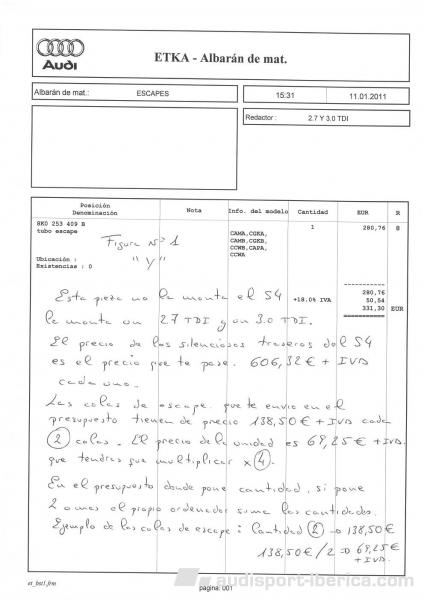

Asturr Publicado 11 de Enero del 2011 Autor Denunciar Publicado 11 de Enero del 2011 (editado) Bueno pues me han contestado a las dudas que les he planteado a los del conce....al menos lo estan mirando y no pasan de mi...aunque creo que todavia no se han enterao de lo que quiero. Adjunto imagen de lo que me han pasao pero por si no se ve bien os lo transcribo: "Esta pieza no la monta el S4(se refiere a la "Y" para bifurcar el tubo de uno a dos escapes), la monta un 2.7 TDI y un 3.0 TDI. el precio de los silenciosos traseros del S4 es el precio que te pase, 606,32€+IVA cada uno (consultando con el ETKA de Javicho he comprobado que si que tienen razon, me habia confundido yo porque Joseluis_79 me dijo que andaban por los 250€) Las colas de escape que te envio en el presupuesto tienen de precio 138,50€+IVA cada 2 colas. el precio de la unidad es 69,25€+IVA que tendras que multiplicar x4. (Sigue sin convencerme porque hemos visto que durante este año hubo compañeros que compraron las colas de escape por unos 85 euros)En el presupuesto sonde pone cantidad, si pone 2 o mas el propio ordenador suma las cantidades...)" Vamos que aun tendre que ir y explicarles que quiero la pieza "Y" de los TDI junto con los escapes del S4 y a lo mejor tengo que ir a montarlo yo tambien jejejeje De todos modos ya tengo despieces y referencias asiq ue con esto...voy a cualquier lado jejeje Seguire informando..... Editado 11 de Enero del 2011 por Asturr Responder

Asturr Publicado 11 de Enero del 2011 Autor Denunciar Publicado 11 de Enero del 2011 es lo que quiero hacer.....poner la Y y poner uno a cada lado....pero no se enteran....en cuanto a lo de cortar y dar la vuelta y tal....jejejeej va a ser que no...ademas los silenciosos tienen posicion, el de la derecha no vale para la izquierda y viceversa....y si pongo a la derecha el que encaja que es el del S4 tengo qeu cambiar tambien el izquierdo porque tienen que ser iguales. Las colas dobles calro que vienen con el silencioso....pero hay que ponerle despues los embellecedores cormados....eso si....aprovechare los que llevo en mi silencioso que tengo montado ahora porque valen igual..... Responder
