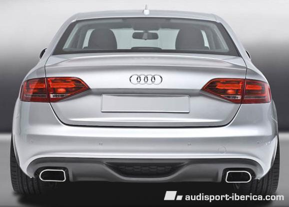

agarciac Publicado 12 de Enero del 2011 Denunciar Publicado 12 de Enero del 2011 Aitor, Estas son salidas que te comentaba... Responder
Asturr Publicado 12 de Enero del 2011 Autor Denunciar Publicado 12 de Enero del 2011 esas no son de S4 ni de RS4 .....esas deben de ser caractere o algo asi...... Un saludo y a ver si puedes hacer un esfuerzo desdoblarte o algo asi y venir a la comida del dia 26 hombre jejeje Responder
instyle Publicado 12 de Enero del 2011 Denunciar Publicado 12 de Enero del 2011 esas no son de S4 ni de RS4 .....esas deben de ser caractere o algo asi...... Un saludo y a ver si puedes hacer un esfuerzo desdoblarte o algo asi y venir a la comida del dia 26 hombre jejeje eso es son caractere y el precio con el difusor es de 1570 euros Responder
Asturr Publicado 13 de Enero del 2011 Autor Denunciar Publicado 13 de Enero del 2011 esas no son de S4 ni de RS4 .....esas deben de ser caractere o algo asi...... Un saludo y a ver si puedes hacer un esfuerzo desdoblarte o algo asi y venir a la comida del dia 26 hombre jejeje eso es son caractere y el precio con el difusor es de 1570 euros 1570?????querras decir...157 no?...porque sino menuda pasada de precios ajajjajaja Responder
instyle Publicado 14 de Enero del 2011 Denunciar Publicado 14 de Enero del 2011 esas no son de S4 ni de RS4 .....esas deben de ser caractere o algo asi...... Un saludo y a ver si puedes hacer un esfuerzo desdoblarte o algo asi y venir a la comida del dia 26 hombre jejeje eso es son caractere y el precio con el difusor es de 1570 euros 1570?????querras decir...157 no?...porque sino menuda pasada de precios ajajjajaja jajaja asturr 1570 euros el difusor mas los escapes dobles remus,ya te gustaria que fuese 157 euros bueno y ami tambien,el difusor igual un poko tuning pero los escapes son chulisimos, los escapes son 1000 euros y traen todo lo necesario para adaptarlos al coche pero no creo que se vendan por separado. Responder
