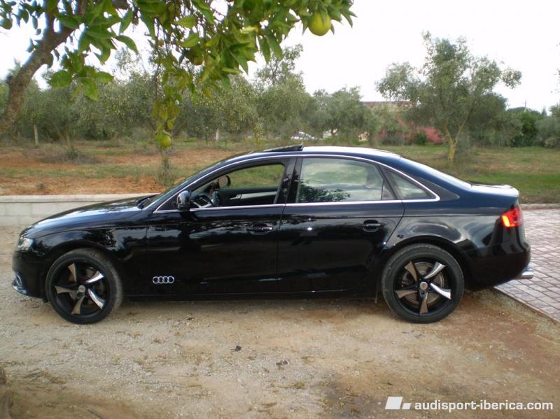

carabante Publicado 31 de Diciembre del 2010 Denunciar Publicado 31 de Diciembre del 2010 yo llevo una eta beta en 18" y suspensión normal por tema de desniveles y baches en la entrada de mi domicilio: Responder

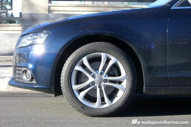

javivitf Publicado 31 de Diciembre del 2010 Denunciar Publicado 31 de Diciembre del 2010 yo tengo estas y quedan muy bien: Responder

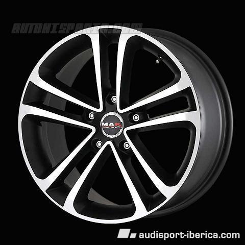

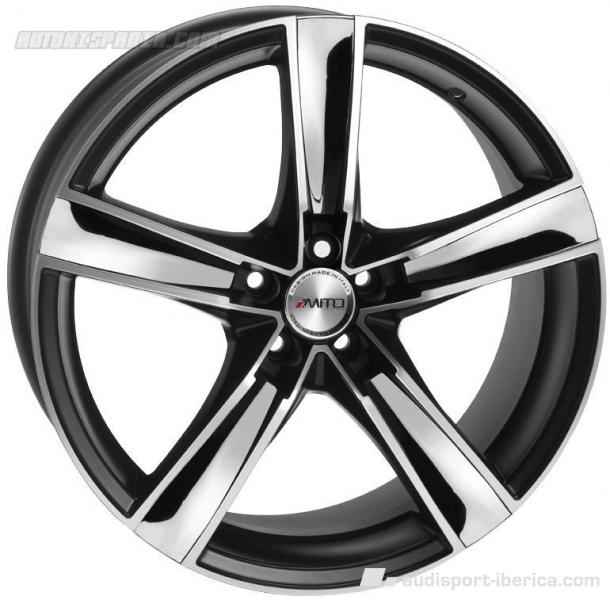

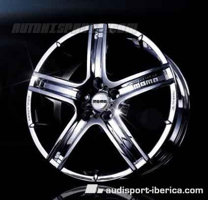

misteraudi Publicado 1 de Enero del 2011 Autor Denunciar Publicado 1 de Enero del 2011 yo tengo estas y quedan muy bien: Estas son unas replicas WSP Italy W562, las del S5? Me gustan mucho como quedan, las que más dentro de las réplicas. Estaría entre éstas y la de 10 radios estrella original, teniendo en cuenta que solo me recomendáis originales o réplicas de esta marca (descarto por tanto las MaK, Mito y Momo de las fotos). Pero volvemos a las cuestiones técnicas. Ambas son de 8 J y tendría que ponerle neumáticos de 245 cuestión que no recomiendan en el hilo facilitado anteriormente por super-ratón por algunos foreros por la pérdida de confort y consumos. Curiosamente, existe otra marca de réplicas que si la tienen en medida 7,5 pero non son WSP. http://www.autohispania.com/llantas-replic...75-p-98702.html Estoy hecho un lío. Responder
Super-Raton Publicado 1 de Enero del 2011 Denunciar Publicado 1 de Enero del 2011 Doy fé de que las de JAVIVITF quedan muy muy bien. De las 18" con suspension normal que he visto son las que mas me han gustado... misteraudi, Esas replicas que pones de 7,5" de garganta son de 17"... no de 18"... Lo normal que vas a encontrar es eso: 7,5 para 17 y 8 para 18. Saludos! Responder

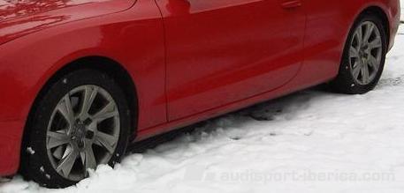

javivitf Publicado 2 de Enero del 2011 Denunciar Publicado 2 de Enero del 2011 estas son las llantas con las que empece de serie Structure 225/50/17 y ma pase a S5 245/40/18 Responder
