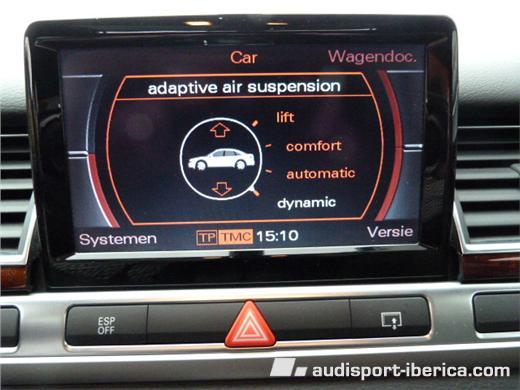

SuperRu Publicado 4 de Enero del 2011 Denunciar Publicado 4 de Enero del 2011 (editado) me a dicho q 0 problemas q todo hecho y pasado alli y q ningun fallo, solo q le an tenido q cambiar una valvula de gases o no se que??? eso q es??? Eso debe de ser algo normal, a mí me paso, eso es la valvula que regula los gases del turbo, que se tupe con carbonilla y ni abre ni cierra, nada grave. Te la cambian y andando. Que recuerde el A8, a diferencia de los A6 tenia la opcion de chasis sport, que no se exactamente en que consistia (supongo que mas bajo y/o mas duro) pero vamos en el manual tienes todo explicado. SDS <_< Es algo asi, pero es adaptative suspension sport, y es lo mismo pero la dynamic baja un poquito más y se endurece un poquito más, yo la tengo y si a día de hoy comprar otro igual, no se lo pondria. un saludo Editado 4 de Enero del 2011 por SuperRu Responder
