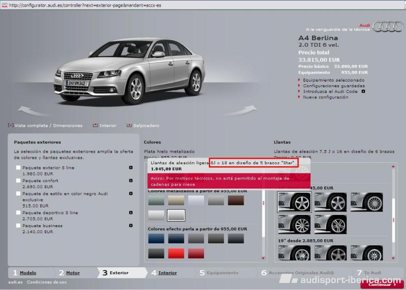

genesis Publicado 5 de Enero del 2011 Denunciar Publicado 5 de Enero del 2011 muchas gracias a super ratón y a freddy, y decirte genesis que yo llevo llantas 18" star con 225 y para nada queda ridicula ni desprotegida. saludos a todos y feliz año nuevo no queria ofender tus llantas macho,perdon...pero en garganta de 8 unas 235,lo veo justo....y 225 no se........ te quedaran bien pero dime si la garganta es de 8(quizas sean de 7.5) Responder

Super-Raton Publicado 5 de Enero del 2011 Denunciar Publicado 5 de Enero del 2011 (editado) muchas gracias a super ratón y a freddy, y decirte genesis que yo llevo llantas 18" star con 225 y para nada queda ridicula ni desprotegida. saludos a todos y feliz año nuevo Si llevas llantas star en 18" originales son de 8" de garganta... Esperando a las fotos... Saludos! Editado 5 de Enero del 2011 por Super-Raton Responder

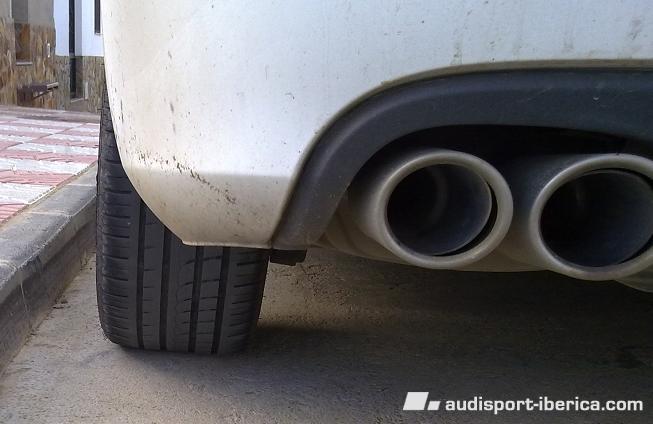

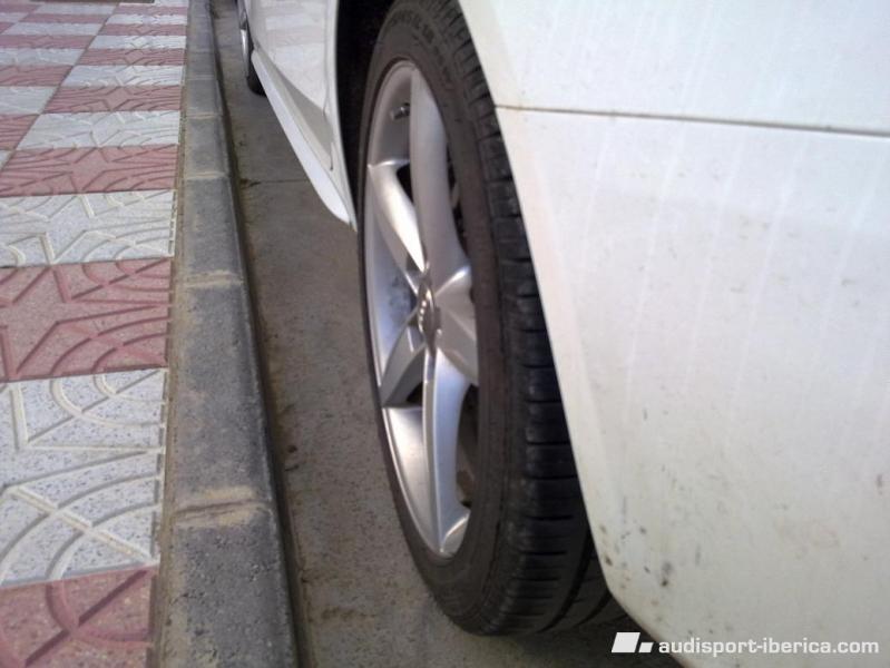

Super-Raton Publicado 6 de Enero del 2011 Denunciar Publicado 6 de Enero del 2011 las fotos... Responder

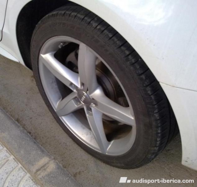

Super-Raton Publicado 6 de Enero del 2011 Denunciar Publicado 6 de Enero del 2011 otra... conclusiones? Saludos! Responder
Jedai Publicado 6 de Enero del 2011 Denunciar Publicado 6 de Enero del 2011 La verdad es que no se ven tan tan protegidas como con las 245, hay que darle la razón a Xabby . Por lo demás, ahora tengo más dudas en cuánto a qué ancho le voy a poner yo el mío..... suerte que tengo la suspensión deportiva porque con la suspensión de serie, la llanta 18..... ay ay ay, es que no la veo.... Un saludo a todos y gracias por compartir la info... Responder
kike87 Publicado 6 de Enero del 2011 Autor Denunciar Publicado 6 de Enero del 2011 ¿Se nota mucho que el mío lleva suspensión de serie? Es que es la que llevo, pero con muelles s-line. En cuanto a las ruedas, yo las próximas que ponga serán las 235, pero comparando la mía 225 con la de un amigo en 245, la verdad es que no veo tanta diferencia, no se... Responder
Super-Raton Publicado 6 de Enero del 2011 Denunciar Publicado 6 de Enero del 2011 ¿Se nota mucho que el mío lleva suspensión de serie? Es que es la que llevo, pero con muelles s-line. En cuanto a las ruedas, yo las próximas que ponga serán las 235, pero comparando la mía 225 con la de un amigo en 245, la verdad es que no veo tanta diferencia, no se... Para decirte algo sobre eso hace falta una foto de perfil del coche completo... Como notas el comportamiento del coche con esa combinacion??? muelle s-line + amortiguador de suspension normal... Saludos! Responder
