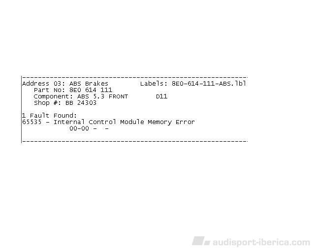

jhonysen Publicado 1 de Febrero del 2011 Autor Denunciar Publicado 1 de Febrero del 2011 Eso es que no llega corriente al ABS, has mirado el fusible???? miralo bien, eso es que no le llega corriente al ABS y por eso no funciona y no conectas con VAGCOM. WIZAR1000 dice que esa unidad del ABS es muy delicado y se rompe facilmente. Dame tu e-mail: y te mando esquemas... Pués no lo había mirado bien :shocked: :o ,... que desastre. El caso es que estaba fundido y ya está cambiado. Ahora sí que ya entra en el módulo del ABS(03) y me sale el siguiente error: ¿tendré que cambiar el módulo completo del ABS? Un saludo. Responder

RednaLreven Publicado 2 de Febrero del 2011 Denunciar Publicado 2 de Febrero del 2011 Yo tengo escuchado que la mayoria de las veces el problema de estas centralitas es un fallo de contactos tipico como los tipicos de las bombas de cierre o los modulos del clima, se sulfatan con los años y fallan los contactos, el tema es que es un simple repaso de soldaduras pero el problema parecer ser que es que el modulo esta sellado de tal forma que cuesta muchísimo abrirlo y volverlo a cerrar. Pero en este tema hablo solo de oídas Responder
jhonysen Publicado 2 de Febrero del 2011 Autor Denunciar Publicado 2 de Febrero del 2011 También le he rociado el conector con spray limpiador de contactos por si las moscas, pero continúa igual! Un saludo Responder
GoNzCiD Publicado 2 de Febrero del 2011 Denunciar Publicado 2 de Febrero del 2011 pues no soy muy experto en esto, pero la verdad es que tiene toda la pinta que vas a necesitar que te reparen el modulo o que pongas uno nuevo. Si quieres info se de algunos sitios donde los reparan. Responder
jhonysen Publicado 2 de Febrero del 2011 Autor Denunciar Publicado 2 de Febrero del 2011 Gracias Gonzcid, me da que va a ser el módulo ABS, así que iré tanteando alguna por la red. Bueno chicos, ya sabéis: "COMPRO MÓDULO ABS EN BUEN ESTADO" para mi B5 motor afn del 97. La referencia es: 8E0 614 111 Bosch 5.3 Un saludo. Responder
ttoni Publicado 2 de Febrero del 2011 Denunciar Publicado 2 de Febrero del 2011 Gracias Gonzcid, me da que va a ser el módulo ABS, así que iré tanteando alguna por la red. Bueno chicos, ya sabéis: "COMPRO MÓDULO ABS EN BUEN ESTADO" para mi B5 motor afn del 97. La referencia es: 8E0 614 111 Bosch 5.3 Un saludo. Antes de cambiarlo abrelo como puedas, y repasa bien todas las soldaduras del conector y todas las que se vean feas. saludos Responder
