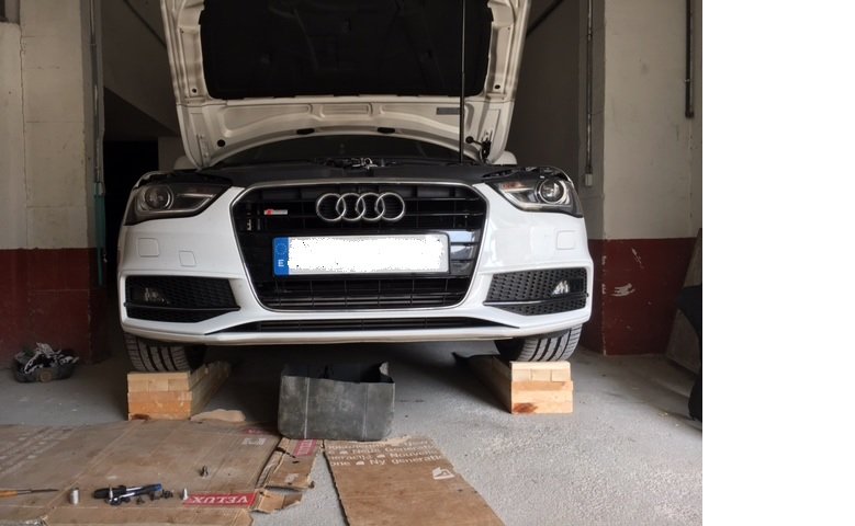

turbonium Publicado 22 de Junio del 2017 Denunciar Publicado 22 de Junio del 2017 buenos días, ayer hice el mantenimiento en casita, el primero lo había realizado a los 26.000km en el conce y este a los 46.000km ya que habían pasado ya los 2 años y tocaba ya, filtro aceite-filtro de aire-filtro de habitáculo-aceite Castrol Long Life 5-30W, todo por 85€, el del gasoil lo he dejado para mas adelante, ya que con las rampas que fabrique, no era muy cómodo trabajar debajo del esa zona, por lo demás muy rápido y fácil, y he aprovechado el tornillo del cárter, porque a pesar de que había comprado uno, el original es de INOX y el que compre era galvanizado creo, pero lo limpie bien y no le vi ninguna imperfección, con las rampas que hice lo elevo 20 cm y atras lo subo con gato y calzo 15cm con tacos, ya que el gato no me da mas, para rellenar el aceite ya una vez en el suelo, facilisimo y ahorro de 350€ gracias a los que han participado en este hilo y han resuelto las dudas, saludos a todos. Responder

guevo Publicado 21 de Abril del 2018 Denunciar Publicado 21 de Abril del 2018 Otra autorevisión más realizada: en este caso la de los 120.000 km. Aceite Motul X-Clean 5w30 comprado en una web de recambios, y filtro de aceite (Mahle), de aire (Magneti Marelli), de habitáculo (Purflux), de combustible (Mahle) y tornillo para el cárter comprados en el gigante del e-commerce por todos conocido (he buscado el mejor precio en marcas reconocidas). Todo sumado 61 euros. Más 46 que me gasté en el box y en una ayudita que le pedí al mecánico para desconectar los manguitos del filtro de combustible. Filtro de aceite, aire y habitáculo no tienen ningún misterio y ya está todo dicho. El filtro de combustible, en mi caso era la primera vez que me enfrentaba a él. Lo primero, hay que quitar los plásticos que van por debajo, y aunque no es difícil es bastante tedioso. Mi sorpresa llega cuando los quito y veo que mi coche no lleva antes del filtro la bomba que sale en las fotos de este post ni en los vídeos de youtube (es un tdi 2.0 restyling 143cv del 2012). Quito el soporte y las abrazaderas, que salieron fácil con unos alicates normales, pero luego para desconectar los tubos de combustible no salían fácil y como no quería cargármelos empujando con un destornillador, le pedí ayuda a un mecánico que me los desconectó en 10 segundos. Luego montarlo entró muy fácil (estaba preocupado por algunos comentarios anteriores de gente que no le entraban bien los manguitos), y volver a colocar las abrazaderas sin problemas. Para arrancar de nuevo, me había impreso un tutorial para accionar la bomba de combustible con el vag-com, pero con mi versión del vag-com no fui capaz, así que llené el filtro de gasoil con el método de poner y quitar el contacto unas cuantas veces, y arrancó, tras unos 3-4 segundos (que se hacen eternos :D) Y la pesadilla de montar de nuevo todos los plásticos. Por último, al irme notaba que el coche por debajo de 2000 rpm daba tirones y se escuchaba un silbido de aire al acelerar: me había dejado sin atornillar el tubo de la admisión después de cambiar el filtro de aire (las prisas). Lo aprieto y todo solucionado. Reseteo del intervalo de servicio y listo para otros 30.000 km. Un saludo Responder
