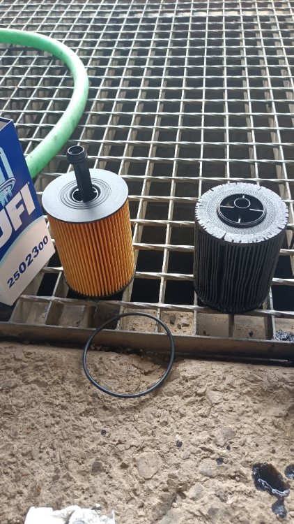

oskar84 Publicado 26 de Febrero del 2023 Denunciar Publicado 26 de Febrero del 2023 Hola chicos!! No se si este tema sigue abierto, es la tercera vez que hago este brico por mi mismo sin saber mecanica y hasta ahora siempre ha ido perfecto. Hoy he terminado de hacerlo y me encuentro q con la referencia del filtro de aceite el suministrado por tienda no me ha servido porque lleva un palito que para el mio sobra. Al pasar tanto entre cambio y cambio no m percaté del error. He leido mas arriba al compañero Lolillo que nuestra referencia es HU 7020/z. Si m podeis confirmar la referencia actual os lo agradeceria Audi a4 b8. 2.0 tdie 136. Adjunto foto de los 2 filtros Responder
Harigami Publicado 26 de Febrero del 2023 Denunciar Publicado 26 de Febrero del 2023 yo no tengo un B8 tdi136 sino un 150cv manual y el filtro de aceite que llevo y que acabo de comprar es el mann HU-7008z. Sí que he leído que en función del código de motor puede llevar el 7008 o el 7020. Las gomas que lleve el filtro entiendo que se tienen que usar todas si has cogido el correcto. El mio solo trae una goma grande para el tapon del filtro. Responder
Moncho2 Publicado 27 de Febrero del 2023 Denunciar Publicado 27 de Febrero del 2023 (editado) hace 13 horas, oskar84 dijo: Hola chicos!! No se si este tema sigue abierto, es la tercera vez que hago este brico por mi mismo sin saber mecanica y hasta ahora siempre ha ido perfecto. Hoy he terminado de hacerlo y me encuentro q con la referencia del filtro de aceite el suministrado por tienda no me ha servido porque lleva un palito que para el mio sobra. Al pasar tanto entre cambio y cambio no m percaté del error. He leido mas arriba al compañero Lolillo que nuestra referencia es HU 7020/z. Si m podeis confirmar la referencia actual os lo agradeceria Audi a4 b8. 2.0 tdie 136. Adjunto foto de los 2 filtros Hola Yo tengo también un TdiE motor CAGB Y este el filtro que le pongo siempre (foto del que tengo de stock en casa) Editado 27 de Febrero del 2023 por Moncho2 Responder
