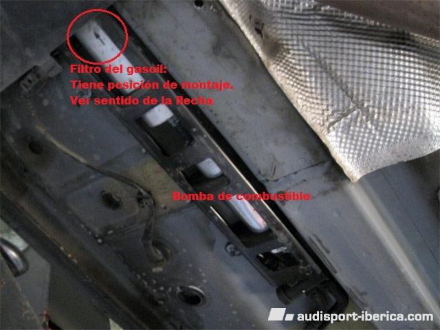

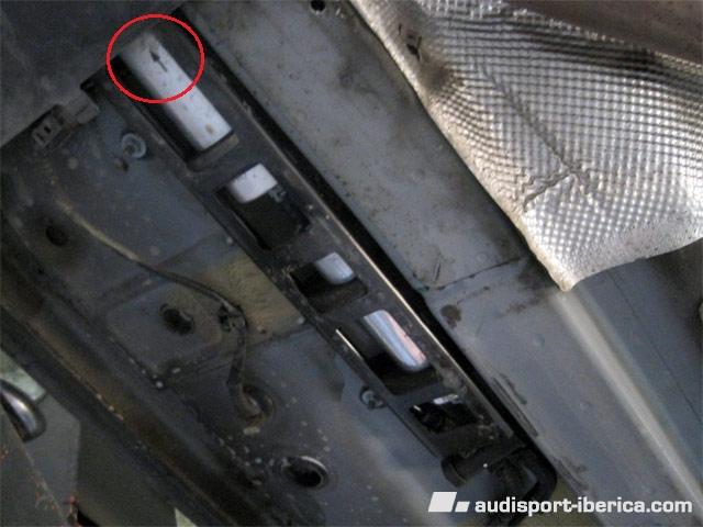

vwgolf Publicado 2 de Enero del 2011 Denunciar Publicado 2 de Enero del 2011 (editado) Por cierto, un pequeño detalle importante, fijaros en la flecha que lleva el filtro del gasoil de origen. A la hora de montar el filtro nuevo teneis que tener en cuenta esta flecha para respetar el sentido de circulación del combustible ya que si lo montais al revés el filtro no haría su función y tendríais problemas. Comprobar el montaje del filtro nuevo con el mismo sentido de la flecha y procurar echarle gasoil antes del montaje al filtro nuevo para que luego os cueste menos arrancar el coche ya que el circuito de combustible con aire os puede presentar problemas en el arranque hasta que se purgue el circuito. Un saludo a todos. Editado 2 de Enero del 2011 por vwgolf Responder

lomoi Publicado 3 de Enero del 2011 Autor Denunciar Publicado 3 de Enero del 2011 (editado) Gracias por el aporte de las flechas, que no lo puse, vwgolf, pena k no te leí a tiempo lo de llenar el filtro de gasoil :claugh: pero no os preocupeis, que el coche arranca al final, aunk es cierto que le costó un poco... Por cierto, al lado del filtro del gasoil está una bomba que es muy similar, no equivocarse, el filtro es el que está más cerca de la rueda delantera Se me olvidó poner que luego reseteamos los intervalos de servicio con el super tuto de vwgolf, pero vamos, eso no tiene mayor ciencia y está genial explicado en el tuto. Si tenéis alguna duda, me decís y si hace falta le pregunto a mi hermano Tengo alguna foto más de los bajos, por ejemplo de la pedazo caja de cambios que montamos, pero como no vienen al caso no las he puesto, pero si a alguno le interesan, pues que la pida :claugh: Editado 3 de Enero del 2011 por vwgolf Corrección de erratas Responder

vwgolf Publicado 3 de Enero del 2011 Denunciar Publicado 3 de Enero del 2011 (editado) En esta foto que ha puesto lomoi os detallo la situación del filtro del gasoil y de la bomba de combustible para que no os equivoqueis en su ubicación: Montar el filtro del gasoil con el mismo sentido de la flecha que el de origen para evitar problemas de filtrado, antes del montaje del filtro nuevo llenar de gasoil su interior con una jeringuilla con cuidado para humedecer el filtrante que lleva. Esto nos ayudará a la hora de arrancar el coche ya que evitaremos en la medida de lo posible la presencia de aire en el circuito de combustible. Antes de arrancar dejar el contacto puesto 2 ó 3 veces durante unos segundos para que la bomba de combustible funcione y mande presión al circuito llenando de gasoil el filtro y evitando de esta forma que el coche presente problemas de arranque. Sobre el tornillo de vaciado del carter de aceite la llave que hay que utilizar es de 19 mm. y podeis usar tanto una llave fija, de estrella o de vaso. El tornillo de vaciado de aceite viene de origen con la junta puesta y esta no se puede quitar del tornillo cuando lo saqueis, va montada a presión, teneis 2 soluciones: comprar un tornillo nuevo como ha hecho lomoi que tampoco vale tanto dinero o quitar con una dremel la junta usada del tornillo de origen una vez desmontado y comprar unas juntas de cobre o de aluminio que venden para ello y os saldrá más económico. Os aconsejo la junta de aluminio que venden en Recambios de Audi evitando de esta forma el par galvánico del aluminio en contacto con el cobre. Para carteres de aceite de aluminio es aconsejable utilizar la junta de aluminio mientrás que en los carteres de acero mejor la de cobre para evitar posibles focos de corrosión a largo plazo en la zona. Por cierto lomoi, me he fijado en el filtro de aire MANN C32130 y se ve que tiene por debajo una especie de capa protectora a modo de filtro como el de origen. ¿Me lo puedes confirmar? Si es así sería igual que el de Audi y mucho más económico. Un saludo. Editado 3 de Enero del 2011 por vwgolf Responder

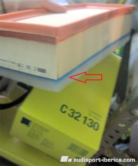

lomoi Publicado 4 de Enero del 2011 Autor Denunciar Publicado 4 de Enero del 2011 gracias vwolf, eres una máquina El filtro de origen y el de MANN no son exactamente iguales, pero casi... el original tb tenía una capa parecida a la que señalas, sólo que muchísimo más fina, aunque no sé si por el uso o porque era así, pero vamos, no merece la pena poner el original siendo más caro.... además que estaba bastante deteriorado, tenía un par de filas sueltas y ya le veis en la foto el color y pinta que tiene... que digo yo que lo podían haber cambiado en la casa en la revisión de los 30.000 El filtro del polen ES EL MISMO ese ya sí que no hay duda, son la misma referencia, sólo que el de audi lleva 3 aritos y la parte central cambia un poco el color, es como más grisácea, pero ahí sí que no os gasteis un duro más :claugh: Además, que ese lo cambian en la revisión de los 30.000 y estaba muy bien y eso que me chupo obras todos los días... Responder
vwgolf Publicado 4 de Enero del 2011 Denunciar Publicado 4 de Enero del 2011 gracias vwolf, eres una máquina El filtro de origen y el de MANN no son exactamente iguales, pero casi... el original tb tenía una capa parecida a la que señalas, sólo que muchísimo más fina, aunque no sé si por el uso o porque era así, pero vamos, no merece la pena poner el original siendo más caro.... además que estaba bastante deteriorado, tenía un par de filas sueltas y ya le veis en la foto el color y pinta que tiene... que digo yo que lo podían haber cambiado en la casa en la revisión de los 30.000 El filtro del polen ES EL MISMO ese ya sí que no hay duda, son la misma referencia, sólo que el de audi lleva 3 aritos y la parte central cambia un poco el color, es como más grisácea, pero ahí sí que no os gasteis un duro más :claugh: Además, que ese lo cambian en la revisión de los 30.000 y estaba muy bien y eso que me chupo obras todos los días... Pues me das una alegría porque el filtro del aire de MANN cuesta la mitad y también tiene esa capa filtrante que es la que lleva el de origen. Esta capa actua como una barrera de protección frente a partículas y polvo que puedan entrar al motor, por eso, este filtro se le puede aguantar más en el cambio aunque yo opino como tú que cada 30000 km. conviene hacerlo. El filtro del polen se ve que lo hace MANN para Audi como recambio original, o sea, que si lo compras en una tienda de recambios también te sale más económico que en Audi. La marca MANN es uno de los distribuidores más importantes del grupo VAG en cuanto a recambios de filtros. Sobre el filtro del polen mucha gente lo cambía cuando llega la primavera por el tema de las alergías. Un saludo. Responder
