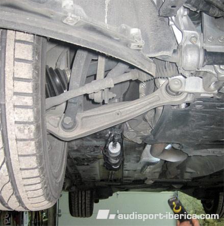

Yakal Publicado 24 de Octubre del 2012 Denunciar Publicado 24 de Octubre del 2012 Empezamos por el filtro del gasoil, que sabíamos por la forma que iba por debajo, pero no exactamente dónde, el sitio es cerca de la rueda delantera del copiloto: Gracias por la aclaración del filtro de gasoil sin estas fotos no lo hubiera encontrado Responder
