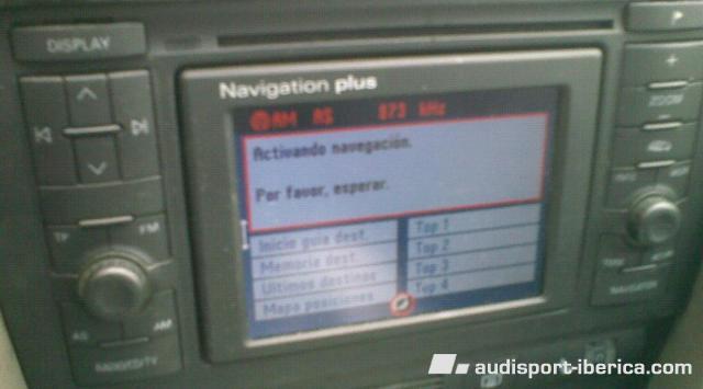

raul36 Publicado 5 de Enero del 2011 Autor Denunciar Publicado 5 de Enero del 2011 Perdon, pero es que no tengo ni idea. Pongo una foto para que veais cual es, a ver si se puede hacer algo. Gracias por todo. Responder
audinibili Publicado 5 de Enero del 2011 Denunciar Publicado 5 de Enero del 2011 Perdon, pero es que no tengo ni idea.Pongo una foto para que veais cual es, a ver si se puede hacer algo. Gracias por todo. Es un RNS-D. ¿Le cuesta tragar el disco o no puede? Responder

audinibili Publicado 7 de Enero del 2011 Denunciar Publicado 7 de Enero del 2011 Perdon, pero es que no tengo ni idea.Pongo una foto para que veais cual es, a ver si se puede hacer algo. Gracias por todo. Se supone según la foto que el disco está dentro. ¿Es un CD-ROM de navegación? Responder
raul36 Publicado 7 de Enero del 2011 Autor Denunciar Publicado 7 de Enero del 2011 El problema es que no coge el disco, a ver si me explico. Introduces el disco de navegación, pero en ese punto que se mete automáticamente no hace nada. Dentro no hay ningún disco por que al ver que no lo cogía lo saqué de nuevo. No se si ha podido quedar claro. Al meter el disco en el lector no hace nada, no se lo traga por lo tanto imposible que lo pueda leer. Perdon por mis explicaciones que no se si son muy buenas. Gracias por todo. Responder
audinibili Publicado 7 de Enero del 2011 Denunciar Publicado 7 de Enero del 2011 El problema es que no coge el disco, a ver si me explico.Introduces el disco de navegación, pero en ese punto que se mete automáticamente no hace nada. Dentro no hay ningún disco por que al ver que no lo cogía lo saqué de nuevo. No se si ha podido quedar claro. Al meter el disco en el lector no hace nada, no se lo traga por lo tanto imposible que lo pueda leer. Perdon por mis explicaciones que no se si son muy buenas. Gracias por todo. Es que esa indicación aparece cuando está leyendo el disco. Responder
raul36 Publicado 7 de Enero del 2011 Autor Denunciar Publicado 7 de Enero del 2011 Ya te digo que no hay disco, siempre que lo conectas está así. El lector que lleva ahi en la parte de arriba ya te digo que no funciona, no coge el disco. Por que el cargador de cd´s no influirá para nada imagino, perdonar mi ignorancia total. Gracias de nuevo. Responder
PAUL-A8 Publicado 7 de Enero del 2011 Denunciar Publicado 7 de Enero del 2011 Es que esto, lo pone cuando hay un disco, y lo esta leyendo, y acabo de un rato, si el CD no es el adecuado, te dice de poner el CD correspondiente, pero por lo que se ve, a ti lo intenta leer sin CD????? Responder
raul36 Publicado 8 de Enero del 2011 Autor Denunciar Publicado 8 de Enero del 2011 No hay ningún CD en el navegador, así que todavía entiendo menos. Os garantizo que no hay nada dentro, únicamente hay discos en el cargador que está en el maletero, pero no creo que tenga nada que ver. No se si se podrá hacer algo. Gracias. Responder
Frenillo Publicado 9 de Enero del 2011 Denunciar Publicado 9 de Enero del 2011 Yo opino lo mismo que los anteriores, esa informacion aparece cuando hay un disco dentro, aunque tu le des a "expulsar cd" y no salga nada, si es una copia los cds tienen un poquito mas de grosor que el original y le cuesta al navegador expulsarlo, tienes que ayudarle con un palillo de dientes cuano le das a expulsar cd Suerte Responder
raul36 Publicado 10 de Enero del 2011 Autor Denunciar Publicado 10 de Enero del 2011 Entiendo vuestras respuestas, pero no hay disco. Después de desmontarlo dejé el navegador sin cd. Alguna idea por favor?? Saludos. Responder
Turbo1.8 Publicado 10 de Enero del 2011 Denunciar Publicado 10 de Enero del 2011 Puede ocurrir que en alguna maniobra de introducir el cd el macanismo actuo pero sin tragarse el cd, entonces no vuelve a tragar el cd ya que cree que esta dentro por eso pone activando navegacion. Lo que nose es si tendras activo el menu de expulsar CD, si no esta activo nose si desde el vag com podras hacer un test del motor de expulsion introduccion de cd. Responder
