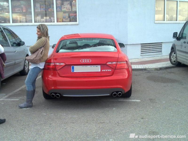

joseluis__79 Publicado 8 de Enero del 2011 Denunciar Publicado 8 de Enero del 2011 A ver cuando empiezen compañeros a pasar la itv lo que nos van contando.Yo llevo los 2 silenciosos traseros duramás con la cuádruple salida y tengo el certificado de homologación de los silenciosos y el certificado de reforma del taller de haber puesto la "tubería"hacia el otro lado.Desde luego aunque me jode,con todo lo que se ha dicho,me conformo con pagar y solucionarlo,lo que no me imagino es que no pasara la itv y tuviera que quitarlo,cosa que no creo al ser homologado aunque no es original Pasaste por la ITV a legalizarl? aparte de tener el certificado de reforma Joseluis?.....yo que tu haria lo que voy a hacer yo....yo esperare hasta finales de mes para ir y consultar....y ru podias ir con toda tu documentacion cuando ya tengan clara la nueva ley y que te lo incluyan en la tarjeta de ITV. Igual te sirve con el certificado de reforma y homologacion, pero igual ahora piden proyecto de ingeniero(unos 400€) Un saludo hola asturr,no he hecho nada,en el taller Duramás donde los monté me dieron un certificado de homologación de los silenciosos y otro de la reforma,espero que con esto y la nueva ley el año que viene que tengo itv la pueda pasar,aunque a las malas sea pasando por caja.Si estuviera prohibido de todas todas el poner una doble salida entonces si que no sabría que hacer ya que no me veo quitando mi preciosa trasera... Responder

kovalosky Publicado 14 de Enero del 2011 Denunciar Publicado 14 de Enero del 2011 Acabo de ir a la Itv con un vehiculo que tiene una cola de escape doble (de serie lleva una simple) y me tiran diciendome que segun la nueva ley cambia la geometria del tramo de salida. Ademas me dicen que las reformas no se van a legalizar por cualquier ingeniero sino que tendran que pasar pruebas de impacto, quien hace pruebas de impacto??? se ha puesto jodida la cosa Responder

kovalosky Publicado 14 de Enero del 2011 Denunciar Publicado 14 de Enero del 2011 Hombre unas colas de escape no creo que pongan muchas vidas en peligro?? Creo que de lo que se trata es de tener un poco de sentido comun Entre el 1 y el 3 esta el 2 Responder
pacoalvarez135 Publicado 14 de Enero del 2011 Denunciar Publicado 14 de Enero del 2011 (editado) Acabo de ir a la Itv con un vehiculo que tiene una cola de escape doble (de serie lleva una simple) y me tiran diciendome que segun la nueva ley cambia la geometria del tramo de salida. Ademas me dicen que las reformas no se van a legalizar por cualquier ingeniero sino que tendran que pasar pruebas de impacto, quien hace pruebas de impacto??? se ha puesto jodida la cosa He estado leyendo un poco el manual de reformas sobre lo que me preocupa que como tú es doblar los escapes de 1 silencioso a 2 silenciosos en mi caso de Duramas. Respecto a esta reforma, según dice el documento no hace falta proyecto, y basta con un certificado del taller. Y los silenciosos se pueden cambiar por unos que cumplan con la directiva que hace mención el documento, que en la homologación de mi silencioso no veo por ningún lado. Leyendo esto no lo veo a priori tan grave, me parece que en las ITV todavía están dando palos de ciego con sus impresiones. Páginas 32 y 33 del manual. Editado 14 de Enero del 2011 por pacoalvarez135 Responder
