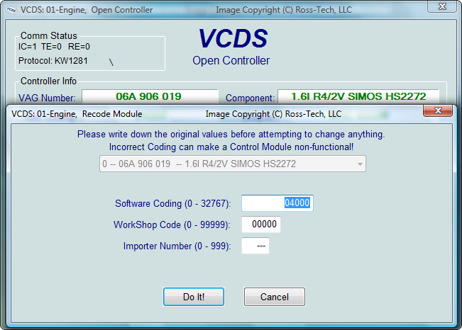

Korg83 Publicado 4 de Enero del 2011 Denunciar Publicado 4 de Enero del 2011 Hola. Tengo un problema con el vagcom en mi A4 b8. Mi coche es un A4 B8 de Octubre del 2008. El problema es que al intentar acceder al modulo 56, en vez de salir esta ventana: En la cual esta el boton LONG CODING HELPER. Me sale una como esta (esta imagen no es de a4): Solo me pasa cuando quiero acceder al modulo 56, con el resto de modulos puedo acceder sin problemas mediante longcoding. Haber si alguien me puede aclarar este problema. Gracias y un saludo. Responder

jabicho Publicado 5 de Enero del 2011 Denunciar Publicado 5 de Enero del 2011 (editado) Lo que te pasa es sencillamente que te está pidiendo un código ("LOGIN" ) para entrar al módulo antes de codificarlo...lo que no entiendo es por qué te lo pide porque normalmente en ese módulo entras sin él, el propio programa te propone el código ¿has probado a darle a "do it" a ver si entras? no creo que pase nada por intentarlo.En el manual de ross tech lo tienes explicado: Editado 5 de Enero del 2011 por jabicho Responder
Korg83 Publicado 6 de Enero del 2011 Autor Denunciar Publicado 6 de Enero del 2011 Lo que te pasa es sencillamente que te está pidiendo un código ("LOGIN" ) para entrar al módulo antes de codificarlo...lo que no entiendo es por qué te lo pide porque normalmente en ese módulo entras sin él, el propio programa te propone el código ¿has probado a darle a "do it" a ver si entras? no creo que pase nada por intentarlo.En el manual de ross tech lo tienes explicado: Gracias. Le echare un ojo al manual.... Haber si puedo conseguri entrar en el modulo. Un saludo Responder
akirax Publicado 23 de Enero del 2012 Denunciar Publicado 23 de Enero del 2012 (editado) Ufff, perdonad que resucite este tema tan viejo, pero me gustaría saber si lo pudiste solucionar o a alguien mas le ha pasado y lo ha solucionado, porque tengo el mismo problema. Por mas que le de a "Do It" pone que aceptado, pero si vuelvo a entrar me sale lo mismo. A la espera de alguna respuesta, creo que prodría ser por el cable (Dealextreme 10.6), ya que creo que es el mismo que utilizaste para hacerlo. Por eso quería saber si con otro cable distinto has podido solucionarlo o si lo has hehco de otra manera. Salu2! Editado 23 de Enero del 2012 por akirax Responder
tuning_2012 Publicado 23 de Enero del 2012 Denunciar Publicado 23 de Enero del 2012 Ufff, perdonad que resucite este tema tan viejo, pero me gustaría saber si lo pudiste solucionar o a alguien mas le ha pasado y lo ha solucionado, porque tengo el mismo problema. Por mas que le de a "Do It" pone que aceptado, pero si vuelvo a entrar me sale lo mismo. A la espera de alguna respuesta, creo que prodría ser por el cable (Dealextreme 10.6), ya que creo que es el mismo que utilizaste para hacerlo. Por eso quería saber si con otro cable distinto has podido solucionarlo o si lo has hehco de otra manera. Salu2! Si te sirve de consuelo a mi con MMI 2G y mismo cable que tu, tampoco puedo entrar al modulo 56, no se si porque no lleva mas configuracion ese modulo en concreto o porque el cable no da para mas. Responder

vwgolf Publicado 23 de Enero del 2012 Denunciar Publicado 23 de Enero del 2012 Ponerle el logo S. MMI 2G HIGH con navegador y BT. Salu2. Esta activación sólo es válida para la radio Concert de serie a través de Long Coding Helper. Si te das cuenta en tu caso al tener MMI 2G no tienes Long Coding Helper sino Soft Coding que es otra forma de codificación de modulo. Un saludo. Responder
