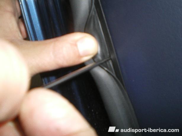

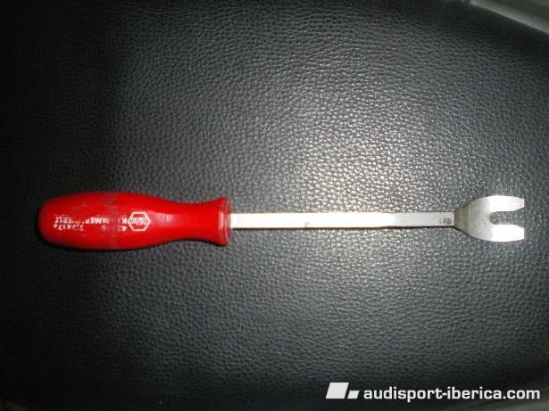

carayu Publicado 4 de Enero del 2011 Denunciar Publicado 4 de Enero del 2011 Buenas tardes. Es la segunda vez que lo intento. Ya lo intenté hace unos meses, Kolari me estuvo dando consejos pero no fui capaz de quitarlo. Lo de quitar los tornillos, sin problema pero a la hora de “tirar” del panel para quitarlo, pues va a ser que no soy capaz. En algún otro hilo creo haber leído el poder ayudarse con una herramienta para soltar las grapas. Creo que es como esta El caso es que no se muy bien donde se debe de aplicar esta herramienta. Responder

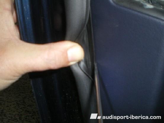

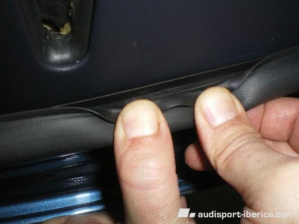

carayu Publicado 4 de Enero del 2011 Autor Denunciar Publicado 4 de Enero del 2011 Si miramos el panel de la puerta nos encontramos, con la banda de goma y si apartamos está tenemos el panel de la puerta y un cerco que la recorre. Os pongo las fotos: y no se si se debe hacer palanca aqui: o aquí: O se debe de hacer de otra forma. Kolari me comento que había que meter la mano y tirar "muy fuerte", pero yo no veo por donde meter ni la mano ni la herramienta dichosa. Os agradecería que me echéis una mano. Además también necesito saber como desmontar el embellecedor inferior del montante central (donde esta el cinturón de seguridad) y del montante inferior que va desde la parte delantera hasta el montante central. Estoy tratando de bajarme el elsa para verlo, pero mi conexión a internet va fatal y ya llevo dos días intentando bajarme los ficheros y se me corta y a volver a empezar. Bueno, todo esto es por que quiero montar altavoces en las puertas trasera. Ya se que con el mmi basic no puedo controlar el volumen de la parte delantera y de la trasera, pero una vez conseguido esto intentaré pensar en poner un DSP. La pena es que al final no se lo compre a Kolari, (estaba fantástico de precio y él, además fue muy amable conmigo), pero entre que yo estaba muy liado y que no conseguí el cableado pues se me fue la oportunidad. A ver si de esta vez lo consigo. Gracias. Responder

anuevo34 Publicado 4 de Enero del 2011 Denunciar Publicado 4 de Enero del 2011 Si has quitado todos los tornillos, tira SIN MIEDO pero con cabeza......En las fotos puedes ver donde están las grapas para tirar lo mas cerca de ellas o utiliza tu herramienta en las grapas..... Yo la puerta trasera izda la he desmontado como 5 veces y sin problema (Es la de los experimentos) Un saludo Responder
