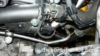

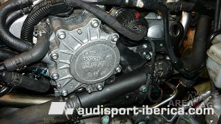

carlangA3 Publicado 4 de Enero del 2011 Denunciar Publicado 4 de Enero del 2011 (editado) Buenas a todos, Podría alguien a quien se la hayan cambiado o bien que disponga de acceso a ETKA ayudarme con la referencia de la sonda de temperatura del motor de un A3 2.0 tdi de enero 2004 con motor BKD?? De las dos que hay, busco aquella que está tras la bomba tándem en el costado derecho de la culata según se mira el motor de frente. Estoy intentando solucionar el problema del mal arranque en caliente y, tras sustituir la batería, aunque ha mejorado algo no termina de arrancar como en frío. Un saludo. Editado 4 de Enero del 2011 por carlangA3 Responder

Duncan H. Publicado 12 de Julio del 2013 Denunciar Publicado 12 de Julio del 2013 Buenas a todos, Podría alguien a quien se la hayan cambiado o bien que disponga de acceso a ETKA ayudarme con la referencia de la sonda de temperatura del motor de un A3 2.0 tdi de enero 2004 con motor BKD?? De las dos que hay, busco aquella que está tras la bomba tándem en el costado derecho de la culata según se mira el motor de frente. Estoy intentando solucionar el problema del mal arranque en caliente y, tras sustituir la batería, aunque ha mejorado algo no termina de arrancar como en frío. Un saludo. Perdonad por el reflote, pero ando detras del tema del sensor de temperatura y tanteando por aqui me encuentro con la sorpresa de que lleva dos sensores, hasta ahora solo conocia el que esta debajo de la tandem, donde esta el otro? Responder
