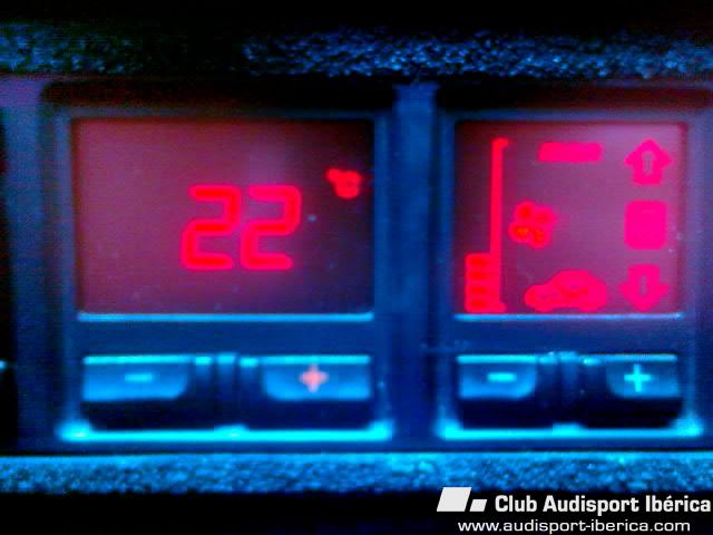

Yo también tengo teclas que funcionan a ratos.Al limpiarlo por dentro lo has solucionado?? El documento es genial,me será de mucha ayuda.Gracias :notworthy: . Un saludo!
No se soluciona limpiando, se soluciona repasando las soldaduras de estaño.

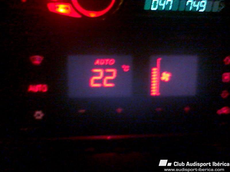

Pues si, en estos coches es un mal común. Se soluciona asi, limpieza con CRC y repasar las soldaduras frias que tenga.Luego le cambias las bombillas y a disfrutar de nuevo del clima. Yo ya me hecho con un modulo de recambio para el S4, asi se que tengo uno por si acaso se jodiera el que tengo.
