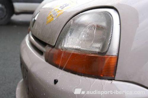

Rober A3 Publicado 5 de Enero del 2011 Denunciar Publicado 5 de Enero del 2011 Hola compañeros. Antes de hacer la pregunta me voy a presentar, que aunque llevo tiempo leyendo el foro, todavia no me he presentado, si lo se, ya me vale :ranting2: ... Soy de Madrid y en marzo del año pasado me compre un culo huevo, nada del otro mundo, es el 1.6 de 102 cv, pero la verdad es que hasta ahora no me ha dado nada mas que alegrias y espero que siga asi, porque va perfecto. A ver si subo unas fotos para hacer una buena presentacion. Hasta ahora le he echo unas cosillas minimas, le cambie las llantas por otras de serie en 15" las de 5 palos, le he puesto un parrot ck 3100 y le he cambiado la radio por un mp3, pero tengo en mente mas cositas. La cuestion es que estoy pensando en ponerle un kit de xenon, pero he leido que hay que ponerle el lavafaros para que pase la itv, e aqui mi pregunta. A ver que opinais vosotros de esta idea. He pensado en sacar del vaso de expansion donde va el agua del limpia, de la conexion por donde sale, poner una "T" y de ahi sacarle los mismos tuvos de plastico que tiene para los limpias, pero para los lavafaros, y en vez de el lavafaro de serie, he cogido los pitorritos de un 206 (que son bastante pequeños) y esos ponerlos como si fuera de lavafaro. La cuestion, es si tendra fuerza para mandar el agua a los limpiaparabrisas y al lavafaro, asi me ahorraria ponerle la bomba y todo eso. Que opinais? Responder

Rober A3 Publicado 6 de Enero del 2011 Autor Denunciar Publicado 6 de Enero del 2011 Se lo que intentas hacer, por eso te he comentado arriba que dudo mucho que con el motor del limpia tambien tenga fuerza para los dos lavafaros poniendo la T en los tubos. A lo mejor si los levanta, de hecho cuando yo instale el sistema original de lavafaros, me hicieron pruebas y la fuerza que hacia el motorcillo de los limpiacristales no era capaz de tener buena presion para levantar los lavafaros. Por eso instale el kit lavafaros original. Saludos. MMM no se ya me haces dudar... pero en mi caso, al no tener que levantar los eyectores (se llaman asi?) eso no me preocupa, ya que va directamente montado en el paragolpes. Mi idea es montar algo parecido a lo de la foto Responder
Bully Publicado 6 de Enero del 2011 Denunciar Publicado 6 de Enero del 2011 En mi caso te aseguro que tiene bastante fuerza como para levantar los surtidores y echar agua hasta vaciar el depósito. Comprobado y en varias ocasiones. Responder
Rober A3 Publicado 6 de Enero del 2011 Autor Denunciar Publicado 6 de Enero del 2011 Pues entonces lo pondre asi a ver que tal funciona, y si veo que no me convence o que no funciona bien, comprare el kit y lo montare todo. Muchas gracias a los 2 y feliz año nuevo Responder
