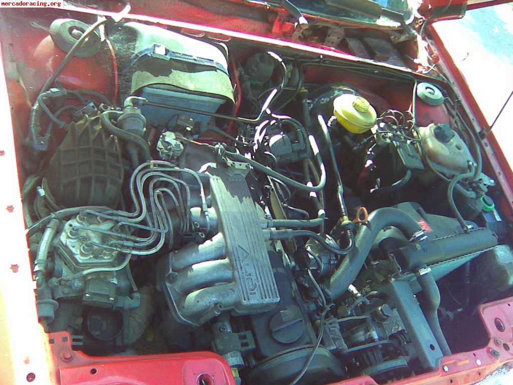

audi_coupe Publicado 5 de Enero del 2011 Denunciar Compartir Publicado 5 de Enero del 2011 A mi me paso algo parecido con mi coupe y fue una cosa muy graciosa, la inyeccion lleva dos tapones, uno arriba y otro abajo, y en mi caso se cayeron los dos. El coche arrancaba pero cuando se quedaba quieto eso no tiraba y se apagaba. Me dio mas de un quebradero de cabeza darme cuenta, porque es algo que ni ves, pero al final los encontre los puse y como nuevo. No creo que sea eso lo que te pase porque tampoco se si lleva la misma inyeccion, pero por si acaso jaja Tienes una foto del tuyo para saber donde van los tapones que dices?, no vaya a ser que sea esa chorradita y me este rompiendo la cabeza para nada. Un saludo No tengo foto del mio, pero encontre esta: La cosa negra que cubre el plato de la inyeccion esa que tiene cuadraditos(a la izquiera del todo) pues segun lo ves el tapon creo que esta justo debajo del cable ese que tapa. Y el otro esta por debajo, tienes que meter la mano para tocar si esta o no. Yo los pega con pegamento para que no se soltaran mas. De todos modos nose si llevas esa inyeccion. Responder Enlace al comentario Compartir en otros sitios web More sharing options...
