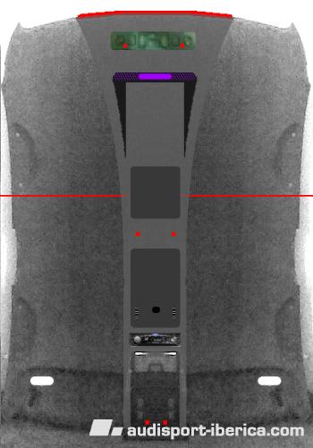

furious-angel Publicado 18 de Enero del 2011 Autor Denunciar Publicado 18 de Enero del 2011 (editado) Este es el diseño final, en la zona del plafon principal llevara 1 cm de altura con respecto al techo, en la mas cercana a la tercera luz de freno trasera en torno a los 10 cms (si, he dicho 10cms) con respecto al techo original. De arriba a abajo va: - La tercera luz de freno - Un segundo plafon (donado por un S6 avant) con leds del kit ambiente. - (Violeta) Sensor ultravioleta de alta velocidad (100fps) y emisor ambiente ultravioleta para el Cam-Touch-Pad - Un monton de espacio libre para integrar cosas - Dos potencionetros para las luces de cortesia para los espejos de los parasoles - Interruptores para el carputer - Interruptores para inversores y para las tomas de corriente (3v, 5v y 9v) - Microfono de apoyo para el Voice2Car y manos libres. ( Ideas bien recibidas, lo posteo para eso mismo ¬¬) - Interfaz de la autoradio - Plafon principal S6 avant con led del kit ambiente - A ambos lados del plafon, bajo los parasoles, luces de cortesia para los espejos. Espero vuestras ideas, sino posteare el resultado final para cerrar el hilo y ya esta, no veo mucho interes. Un saludo. Editado 18 de Enero del 2011 por duke80 Actualizar imagen techo Responder
duke80 Publicado 18 de Enero del 2011 Denunciar Publicado 18 de Enero del 2011 10 cm de altura???? Me parece un montón.... Si miras el coche desde detrás se va a ver el plafón a través del cristal, no?? Y para qué sirve el sensor ultravioleta de alta velocidad??? El proyecto que tienes entre manos tiene muy buena pinta, pero yo no lo recargaría en exceso. Eso si, manténnos informados!!! Un saludo!! :drool: Responder
furious-angel Publicado 19 de Enero del 2011 Autor Denunciar Publicado 19 de Enero del 2011 (editado) 10 cm de altura???? Me parece un montón....Si miras el coche desde detrás se va a ver el plafón a través del cristal, no?? Y para qué sirve el sensor ultravioleta de alta velocidad??? El proyecto que tienes entre manos tiene muy buena pinta, pero yo no lo recargaría en exceso. Eso si, manténnos informados!!! Un saludo!! :clap1: En primer lugar gracias por la edicion ^^ El plafon se quedara a la misma altura, de hecho se anclara con sus tornillos originales. El añadido del techo comenzara desde la altura del plafon ( quizas baje 1 cm por estetica) hasta la parte trasera que crecera 10 cms para que el nuevo 3er piloto sobresalga por debajo del aleron. Aqui puede verse aunque mi coche no tiene ni aleron en el porton, ni la luz de la bandeja (se la quite). En rosa la zona, en verde la silueta que tendra en el interior en su parte mas proxima a la luna. De forma exterior el techo crecera 1 cms (lo que sobresaldra por debajo del aleron de la luna trasera) y de forma interior solo se vera como si el techo fuera mas largo aun, porque si te fijas se curva muchisimo al llegar a la luna trasera y yo respetare esa curva al maximo. Lo del tema del sensor es para crear una nueva interfaz, uno de sus usos es: (Extraido de: http://www.cosasdemotor.es/mercedes-f800-s...o-a-hidrogeno/) <<Destacar el nuevo interfaz Cam-Touch-Pad que permite acceder a distintas funciones del coche como climatizador, teléfono, sistema de audio y navegador, desde un panel táctil situado en el salpicadero. Un toque todavía más futurista se lo da el nuevo modo de presentar los datos en la pantalla, una cámara graba los movimientos de la mano y reproduce una silueta transparente de la misma con la que virtualmente navegamos por los distintos menús sin ocultar la información. >> Practicamente aislas la interfaz de entrada del coche, cualquier cosa se vuelve tactil, piensa en el teclado ese por laser pero bastante mas basto ^^, gestos, tocando un reloj del marcador de velocidad activas su seguimiento por vag-com en el ordenador de abordo, o tocando el espejo retrovisor la camara trasera (o delantera) en el monitor, o activar y desactivar cualquier cosa con solo tocarla... una interfaz de entrada infinita y sin botones xD Todo ira en cuero negro y negro mate, no soy muy de recargar jajjaja Un saludo :clap1: Pd. Perdon por el toxo xD Editado 19 de Enero del 2011 por furious-angel Responder
