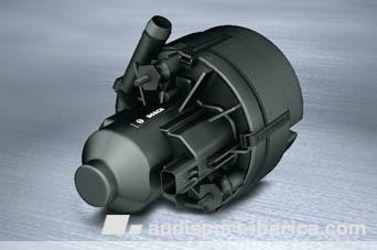

yerar Publicado 12 de Enero del 2011 Denunciar Compartir Publicado 12 de Enero del 2011 (editado) Hola! Una cosa que no me queda clara, ¿El ruido que hace ahora es el mismo que hacía con el motor de arranque antiguo?. Por la descripción que das, yo creo que tú oyes la bomba de aire secundario y es normal. Si fuera que se queda pillado el Bendix del motor de arranque identificarías el sonido inmediatamente porque es desagradable. Es una opinión. A ver si alguien con 1.8T lo escucha también. Saludos Editado 12 de Enero del 2011 por yerar Responder Enlace al comentario Compartir en otros sitios web More sharing options...
T_T Publicado 14 de Enero del 2011 Autor Denunciar Compartir Publicado 14 de Enero del 2011 Hola!Una cosa que no me queda clara, ¿El ruido que hace ahora es el mismo que hacía con el motor de arranque antiguo?. Por la descripción que das, yo creo que tú oyes la bomba de aire secundario y es normal. Si fuera que se queda pillado el Bendix del motor de arranque identificarías el sonido inmediatamente porque es desagradable. Es una opinión. A ver si alguien con 1.8T lo escucha también. Saludos Hola, No, el ruido no es el mismo. Es otro totalmente distinto. Lo hace de vez en cuando nada más, no lo escucho siempre. El sonido es durante unos 7-10 segundos, no más. Responder Enlace al comentario Compartir en otros sitios web More sharing options...
