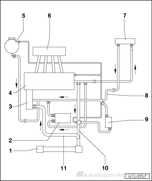

Tolo Publicado 8 de Enero del 2011 Denunciar Publicado 8 de Enero del 2011 ¿Sabes las letras del motor ASZ, ATD, AXR, ...? Buscaré el esquema de la refrigeración Responder

Tolo Publicado 8 de Enero del 2011 Denunciar Publicado 8 de Enero del 2011 1 Radiador 2 Radiador de aceite 3 Bomba de líquido refrigerante, termostato => página 19-12 4 Culata/bloque motor 5 Depósito de expansión 6 Colector de admisión 7 Intercambiador de calor de la calefacción 8 Tubo de líquido refrigerante 9 Radiador de aceite de transmisión (Cambio automático) 10 Tubo flexible superior de líquido refrigerante 11 Tubo flexible inferior de líquido refrigerante Intenta averiguar si circula agua por el radiador de la calefacción, lo que tarda en calentarse, a los cinco o diez minutos debería estar caliente. Tienes que saber si el circuito de refrigeración primario funciona o no (radiador calefacción y radiador de aceite). Responder
jj.audi Publicado 8 de Enero del 2011 Autor Denunciar Publicado 8 de Enero del 2011 Gracias "Tolo" por el esquema, lo he guadado. Pero te confirmo algo que me has preguntado. La calefacción funciona perféctamente como dices, al arrancar el coche en frío, el calor sale muy pronto y en caliente pues del tirón claro. ¿El coche a 90º, tanto por el clima como por la aguja del cuadro, el tubo nº11 (el largo que vá a la parte de abajo del radiador) debería estar también caliente, no? Ya que el termostato está abierto, pero está frío, de ahí que quizás tenga razón el mecánico al decirme que sería obstrucción en el radiador. Responder
