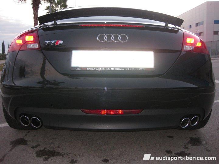

Buenas! veo que el tema de la ITV nos tiene calentito a todos...os expongo mi duda y con ello que no me deja dormir hace dias... :thumbsup:
Tengo un TT del año 2007 y hace 2 semanas le puse le cambie la trasera...el spoiler es el de serie y los 4 tubos que llevo son oficiales comprados en el conce,lo unico que lo hize en un taller de BCN donde solo trabajan los escapes...la petaca es la de serie no la han modificado ni nada solo le han empalmado el tubo para fuera para poder tener doble salida,ya venia en la petaca el " agujero " soldado para poder poner esa opcion...ahora mi pregunta es...me gastado 350 euros en total en el capricho de intentar tener la trasera del TTS y la ITV me toca en Noviembre...por esto me hecharian para atras ??? muchisimas gracias y perdonar por el toston xD saludos a todos los foreros !
