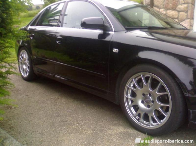

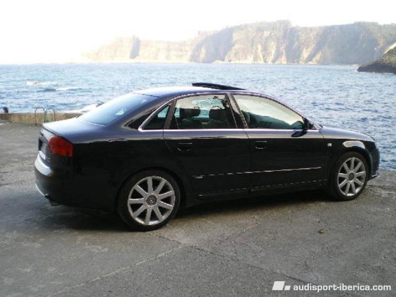

Galway Publicado 9 de Enero del 2011 Denunciar Publicado 9 de Enero del 2011 A ver si os vale esta que tengo por aqui, si no tendre que haceros otra donde se aprecie mas, yo llevo llanta 18 con 235/40/18, con 17 no se como queda Un saludo Responder
eve_can Publicado 9 de Enero del 2011 Denunciar Publicado 9 de Enero del 2011 A ver si os vale esta que tengo por aqui, si no tendre que haceros otra donde se aprecie mas, yo llevo llanta 18 con 235/40/18, con 17 no se como quedaUn saludo Muchas gracias por la aportación. En esta foto se puede apreciar muchísimo y si que se nota respecto a la S LINE. Qué curioso que en la segunda foto no se nota tanto, creo que es por el ángulo desde donde se hizo la foto . Nota.- me quedo con las segundas llantas, son muy típicas (también las llevo yo) pero muy bonitas y a título personal no pasan de moda. Saludos y gracias nuevamente por las fotos...creo que voy a pedir los eibach. Responder

Galway Publicado 10 de Enero del 2011 Denunciar Publicado 10 de Enero del 2011 Muchas gracias por la aportación. En esta foto se puede apreciar muchísimo y si que se nota respecto a la S LINE. Qué curioso que en la segunda foto no se nota tanto, creo que es por el ángulo desde donde se hizo la foto . Nota.- me quedo con las segundas llantas, son muy típicas (también las llevo yo) pero muy bonitas y a título personal no pasan de moda. Saludos y gracias nuevamente por las fotos...creo que voy a pedir los eibach. :crying_anim: A mi tambien me gustan mas las rs4, puse las bbs y tambien me gustan como quedan, no vendi las otras por si acaso, creo que las volvere a montar aunque esten muy vistas, Un Saludo Responder
