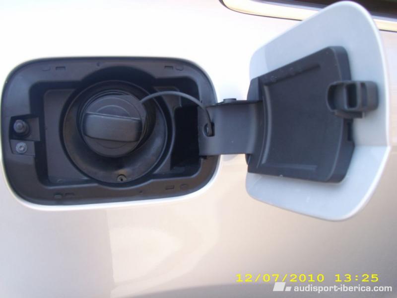

deymos Publicado 13 de Enero del 2011 Denunciar Publicado 13 de Enero del 2011 Que raro tu tapon no pone diesel ni lleva nada .... A ti parecen que ten han cambiado todo, o al menos lo han sabido tapar muy bien. Responder
Mar77 Publicado 13 de Enero del 2011 Denunciar Publicado 13 de Enero del 2011 Vamos a comparar una de fabrica de un A5 de otro compañero.. Con la mia cambiada(confirmo que esta tapa y motor cambiado). No veo mucha diferencia... ...mañana me fijo bien. Responder
deymos Publicado 13 de Enero del 2011 Denunciar Publicado 13 de Enero del 2011 (editado) Te lo han hecho entonces bien, piensa que cambiar la tapa, cambia tambien todo visabra, y hay que despegar tu chapa blanca de la visagra, (es adhesiva) y pegarla en la nueva pieza con visagra. Normalmente no cambian todo, es un engorro, se puden hacer 4 agujeritos finos y usar la misma pieza y luego sellarlos. Tu coche es gasolina? En mi Tapon pone diesel..... y mi agujero de desague está resguardado por el que hay mas adelante por otra apertura, mira... y el entorno del tapon no es redondo como el tuyo. El tuyo es un A5 tambien? Editado 13 de Enero del 2011 por deymos Responder
deymos Publicado 13 de Enero del 2011 Denunciar Publicado 13 de Enero del 2011 (editado) Sigo investigando y la pieza -va pegada, es decir, se pude comprar la visabra completa, por 13€ la cual lleva el tapon etc, peero, toca despegar la "chapa" De eso si que no me fio, prefiero hacer 4 agujeritos. Tambien indicar, que por 2 cm, metiendo la mano por atras, no llego a tocar las pestañas para quitar todo, sin tener que agujerear, las toco con la punta de los dedos pero no llego del todo. Quizas en un A5 es mas accesible y simplemente por detras, puedes pulsar las pestañas y soltarlo todo para cambiar el motor sin tener que hacer los agujeritos. Lo acabo de comprobar todo en el etka. Llevo la ultima revision de todo, excepto del motorcito, que llevo la D , y debería llevar la E.(que es la que no da fallo) a partir de mayo de 2010....mira ver si va a haber afectados..... Editado 13 de Enero del 2011 por deymos Responder
Mar77 Publicado 13 de Enero del 2011 Denunciar Publicado 13 de Enero del 2011 Te lo han hecho entonces bien, piensa que cambiar la tapa, cambia tambien todo visabra, y hay que despegar tu chapa blanca de la visagra, (es adhesiva) y pegarla en la nueva pieza con visagra. Normalmente no cambian todo, es un engorro, se puden hacer 4 agujeritos finos y usar la misma pieza y luego sellarlos. Tu coche es gasolina? En mi Tapon pone diesel..... y mi agujero de desague está resguardado por el que hay mas adelante por otra apertura, mira... y el entorno del tapon no es redondo como el tuyo. El tuyo es un A5 tambien? Si,mi coche es un A5 Tfsi en color Plata(en la foto parece blanco) y como he puesto arriba la tapa de origen es como la del otro compañero que tambien he subido la foto para compararla.... Solo eché en falta el plastiquito que recubre(resguarda) el orifício de desague...por que no limpiaron la zona que estaba oculta y salió a la luz toda la suciedad acumulada como se ve en la foto... Limpié e hidraté bien y se ve perfecta. La verdad...que yo con mi taller estoy muy contenta...me han cambiado faros,elevalunas(hoy mismo me lo han entregado)y la tapa completa...creo que ellos por suerte y a dia de hoy(espero no decir Digo donde dije Diego)si están a la altura e intentan solucionar bien las cosas...aunque nunca te esperas fallos de esta indole en estos coches...pero al fin y al cabo son eso...coches Responder
