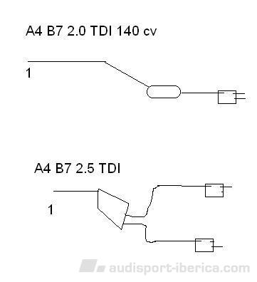

Ruben4rs Publicado 10 de Enero del 2011 Denunciar Publicado 10 de Enero del 2011 Wuenas, parece que esta vez tengo mas cerca la doble salida, os cuento: viendo que los de duramas me piden un riñon por poner los dos escapes con las colas y que un forero tubo problemas en la itv con ellos, decidi buscar los de origen, y parece que a saltado la liebre, proceden de un B7 ( como el mio ) pero un 2.5 TDI, yo tengo un 2.0 TDI 140 ( un escape doble a la izquerda ). La pregunta es si los puedo adaptar y que necesitaria, lo mas seguro que los podria conseguir desde la salida del motor ( no es seguro ) pero fijo desde la mitad del coche. Esta adaptacion daria problemas de cara a la itv? Se que sobre la adaptacion hay mucho escrito pero no se me da bien el tema del buscador y es un tema que me urge un poco, siento el tocho, espero vuestra ayuda. Un saludo Responder
orteS-line Publicado 10 de Enero del 2011 Denunciar Publicado 10 de Enero del 2011 Con que consigas el silencioso asta la parte intermedia es mas que suficiente . Enterate de que no sea QUATRO que entonces si tendras un problemas con los tubos , por eso seria mas facil el tema de solo el silencioso Responder
WAJE Publicado 10 de Enero del 2011 Denunciar Publicado 10 de Enero del 2011 En B7 no se fabrico 2.5 TDI con quattro asique no va a tener problemas por eso. SALUDOS Responder
xavi10 Publicado 10 de Enero del 2011 Denunciar Publicado 10 de Enero del 2011 el 2.5tdi tiene doble linea, con doble catalizador desde la salida del motor con lo que no te vale entero. Solo podrias aprovechar los traseros y adaptarlos. echale un ojo a este post que yo colgué, quizas te despeje algunas dudas. escapes xavi10, ahora lexbcna... un saludo Responder
Ruben4rs Publicado 10 de Enero del 2011 Autor Denunciar Publicado 10 de Enero del 2011 entonces con los 2 silenciosos y con una "Y" para unirlos tendria bastante? estos silenciosos caben el el hueco que tiene el coche? gracias por las respuestas Responder

tonielmanco Publicado 11 de Enero del 2011 Denunciar Publicado 11 de Enero del 2011 Wuenas, parece que esta vez tengo mas cerca la doble salida, os cuento: viendo que los de duramas me piden un riñon por poner los dos escapes con las colas y que un forero tubo problemas en la itv con ellos, decidi buscar los de origen, y parece que a saltado la liebre, proceden de un B7 ( como el mio ) pero un 2.5 TDI, yo tengo un 2.0 TDI 140 ( un escape doble a la izquerda ). La pregunta es si los puedo adaptar y que necesitaria, lo mas seguro que los podria conseguir desde la salida del motor ( no es seguro ) pero fijo desde la mitad del coche. Esta adaptacion daria problemas de cara a la itv? Se que sobre la adaptacion hay mucho escrito pero no se me da bien el tema del buscador y es un tema que me urge un poco, siento el tocho, espero vuestra ayuda. Un saludo Hola compañero ... yo en mi caso tambien tuve suerte. Fui un dia a un desguace y no me lo podia creer ... alli estaba un 2.5 TDI B7 con las dos colas de escape. La cuestion es que ni me lo pense. Con respecto a la duda que tienes... es practicamente plug & play. Yo en mi caso lo que hice es llevarmelo todo, es decir, si te fijas en el 2.5 TDI, veras que tiene un catalizador justo debajo del coche, pues es coger desde ahí hasta el final (toda la linea de escape vamos). Con esto tenemos que comparandola con la nuestra veras que en la parte inicial (hacia el motor) la del 2.0 TDI es como unos 5 o 6 cm mas grande, yo en mi caso, compré una abrazadera en la AUDI (para que en la itv se vea la referencia) y acople un tubo del mismo diametro y hasta hoy ningun problema. Decirte tambien que deberías coger las chapas calorificas y el soporte del silencioso del lado del acompañante. Hago un esquema en PAINT Perdonar por la rudeza del dibujo jejejejej: ) En el dibujo (igual no es muy fiel a la realidad ya que lo hago de memoria), la parte con "mas problemas" es la numero 1. ya que como te comentaba deberas acoplar un tubo de unos 5 o 6 cm mediante una abrazadera. La abrazadera igual la encuentras en el desguace en el mismo coche. Haz la comprobaciones pertienentes y veras como acopla perfectamente, vamos yo no me lo pense ni un minuto Responder
Ruben4rs Publicado 11 de Enero del 2011 Autor Denunciar Publicado 11 de Enero del 2011 Gracias por vuestaras respuestas, entoces me recomendais que adapte estos del 2.5 :crying_anim: o espero a ahorrar los 800 euros que me piden los de durasmas :ranting2: Responder
xavi10 Publicado 11 de Enero del 2011 Denunciar Publicado 11 de Enero del 2011 Yo tambien estoy loco por colocarle las salidas al mio , me arrepenti de no haberselas comprado a xavi :crying_anim: . Lo que no entiendo es lo del silencioso transversal a mital de la linea de escape, haber si me lo puede explicar xavi. Ahi... La oportunidad la tuviste, fuiste el primero en interesarte, pero como no hubo acuerdo pues... Yo lo vendía con todo, soportes, placa anticalorica, colas de escape supersprint, difusor trasero... En fin un chollo yo creo... Y sin tener que calentarse la cabeza... Lo del silencioso intermedio fue un apaño nuestro para intentar desahogar el motor algo mas... Ya llevamos ese silencioso pero pusimos uno que retuviera menos, pero el resultado fue el mismo... Lo dicho adelante con esa mod!!!! Responder
