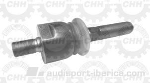

furious-angel Publicado 10 de Enero del 2011 Denunciar Publicado 10 de Enero del 2011 Pues eso, que no consigo desenroscar las rotula izquierda de la cremallera. Me tiene bastante mosca porque una vez aflojada la tuerca que la bloquea para su reglaje no he sido capaz de moverla ni un poco. Algun truco o util? AYUDA!!! esto me urge sobremanera Un saludo a todos Responder
jhonysen Publicado 10 de Enero del 2011 Denunciar Publicado 10 de Enero del 2011 (editado) Pues eso, que no consigo desenroscar las rotula izquierda de la cremallera. Me tiene bastante mosca porque una vez aflojada la tuerca que la bloquea para su reglaje no he sido capaz de moverla ni un poco. Algun truco o util? AYUDA!!! esto me urge sobremanera Un saludo a todos Supongo que querrás extraer la rótula axial, la que va entre la rótula de dirección y la cremallera de dirección. Si es así lo único que tienes que hacer es aflojarla de atrás, con una llave inglesa o una llave fija bastante grande. En esta imagen la rosca de la izquierda va en la cremallera de dirección y la rosca de la derecha en la rótula de dirección haciendo contratuerca con la axial. Para sacarla debes aflojarla con la llave en esa hendidura de la izquierda. Un saludo. Editado 10 de Enero del 2011 por jhonysen Responder

RednaLreven Publicado 12 de Enero del 2011 Denunciar Publicado 12 de Enero del 2011 (editado) A mi cuando las cambié junto con los brazos de suspensión también se me resistió bastante y me retraso la faena una de ellas ( la del lado del acompañante ) además de algún que otro brazo que con el paso del tiempo el oxido etc se quedan "clavados" Al final con un bote y medio de "aflojatodo", mucha maña y algo de fuerza acabó saliendo. Como te dicen los compañeros es algo que no tiene mucho misterio, simplemente una rosca, pero te entiendo porque a mi una tambien me dió bastante quebradero de cabeza para sacarla después de tantos años, verás como si alguna vez tienes que sacar las que has cambiado es otra cosa. saludos! Editado 12 de Enero del 2011 por NeverLander Responder

furious-angel Publicado 12 de Enero del 2011 Autor Denunciar Publicado 12 de Enero del 2011 Como mola, sendos brazos superiores de suspension cambiados sin desmontar la rueda y la rotula sigue ahi, inamovible ¬¬ Esta madrugada pasare a meterle calor que al parecer lo unico que puedo jod** es el guardapolvos, a ver que pasa Responder
furious-angel Publicado 14 de Enero del 2011 Autor Denunciar Publicado 14 de Enero del 2011 Como mola, sendos brazos superiores de suspension cambiados sin desmontar la rueda y la rotula sigue ahi, inamovible ¬¬Esta madrugada pasare a meterle calor que al parecer lo unico que puedo jod** es el guardapolvos, a ver que pasa Al final consegui extraer la dichosa rotula, desmontando la rueda y sirviendome de dos gigantescas llaves grifa + 1 palanca. El agarrotamiento mas duro que he visto en mi vida. Gracias a todos por vuestra ayuda. Responder
