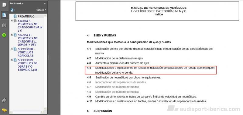

Super-Raton Publicado 17 de Enero del 2011 Denunciar Publicado 17 de Enero del 2011 Aqui tienes el documento... http://www.audisport-iberica.com/foro/inde...w_post&f=61 Te van a enterrar en documentacion como les de la gana... Saludos! Imagen: Responder

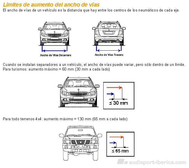

Jhimy Publicado 17 de Enero del 2011 Denunciar Publicado 17 de Enero del 2011 Esteticamente se ven muy bien, solo necesitaria una bajadita. Por otra parte el problema que puedes tener en la ITV es que el ancho de vias aumente mas de 3 centimetros que es el maximo permitido, si tienes un ET 45 y pasas a un ET 29 el ancho de vias aumenta 3,2 centimetros. Aunque nunca se sabe si te mediran o no, si tienes algun conocido en una ITV preguntale y te informara mejor, lo que si esta claro es que con la nueva reglamentacion que acaba de entrar en vigor no sabemos a que atenernos. A mi personalmente me gusta la rueda cASI a ras de la aleta y ese se ve muy bien. Salu2. Responder
Freddy1 Publicado 17 de Enero del 2011 Denunciar Publicado 17 de Enero del 2011 Esteticamente se ven muy bien, solo necesitaria una bajadita. Por otra parte el problema que puedes tener en la ITV es que el ancho de vias aumente mas de 3 centimetros que es el maximo permitido, si tienes un ET 45 y pasas a un ET 29 el ancho de vias aumenta 3,2 centimetros. Aunque nunca se sabe si te mediran o no, si tienes algun conocido en una ITV preguntale y te informara mejor, lo que si esta claro es que con la nueva reglamentacion que acaba de entrar en vigor no sabemos a que atenernos. A mi personalmente me gusta la rueda cASI a ras de la aleta y ese se ve muy bien. Salu2. Hola Jhimy, Segun lo que calcule el hancho de vias aumenta de 29 mm y al no salir de las alas no se tendria que homologarse. Asi que doy por sentado que no tendre problemas con el ITV. Espero que sea asi En todo caso gracia por vuestros comentarios y os confirmo que en verdad las llantas quedan muy guapas. Un saludo Responder
Freddy1 Publicado 17 de Enero del 2011 Denunciar Publicado 17 de Enero del 2011 Aqui tienes el documento...http://www.audisport-iberica.com/foro/inde...w_post&f=61 Te van a enterrar en documentacion como les de la gana... Saludos! Imagen: Hola Super-Raton, Por mi lado me he docuemntado en WWW.tuhomolagacion.com Donde confirman que acceptan hasta 30 mm de hanchura de via mientras no salgan de las alas. Espero que no vayas acertado sobre el tema del ITV. Pero en todo caso gracias por tu punto de vista Responder

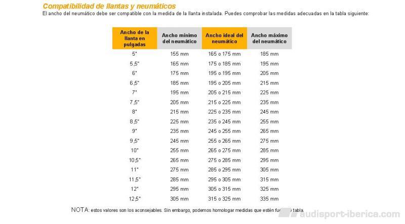

misteraudi Publicado 17 de Enero del 2011 Denunciar Publicado 17 de Enero del 2011 Hola Misteraudi, Cuelgo unas fotos del perfil del ala para que lo veas mejor. Confirmado, no sobresalen de la aleta, y además las llantas serán 8 J como poco. Has ganado en deportividad pero ¿has perdido mucho en confort? No sé si me atreverme con 18 " o quedarme en 17". Responder
Freddy1 Publicado 17 de Enero del 2011 Denunciar Publicado 17 de Enero del 2011 Hola Misteraudi, Cuelgo unas fotos del perfil del ala para que lo veas mejor. Confirmado, no sobresalen de la aleta, y además las llantas serán 8 J como poco. Has ganado en deportividad pero ¿has perdido mucho en confort? No sé si me atreverme con 18 " o quedarme en 17". Hola Misteraudi, Te confirmo que son de 8,5J. Por mi lado te confirmo que a nivel del confort la suspension de seria contraresta la deporportividad del las 18' o el hancho de 8,5J. Como lo he comentado yo hago sobretodo autovia por lo que no me molesta. En todo caso el proximo viaje largo ya se vera como va de comodo el cohe respecto a la espalda o riñones. En todo caso al los neumatocos les quedan unos 15000 km por lo que pasaria a 235/45R18 o 225/45R18 (segun la tabla que he colgado mas arriba se pueden poner perfectamente con 8,5J) si tuviera que ganar comodidad. Si que he notado la direccion mas dura y eso puede ser un freno para el que conduce en ciudad. Un saludo Responder
